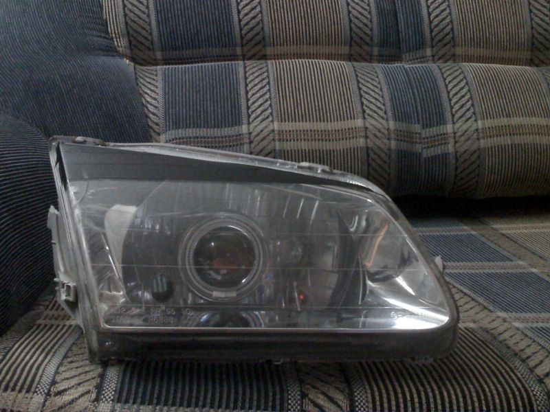

Я себе на фамильку ставил би ксенон под Н4 ,свет конечно хороший. полгода отездил ,потом началась борьба с ксеноном ,пришлось снять,купил фары депо типа европейский свет который светит куда хочет.разница конечно большая.есть новые линзы 5 поколение с ангельскими глазами под Н4 .хотел противотуманки переделать ,но руки пока не доходят, если интересно пиши в личку раскажу как переделывал фары.
Photo00197.jpg [ 87.09 KiB | Просмотров: 15355 ]

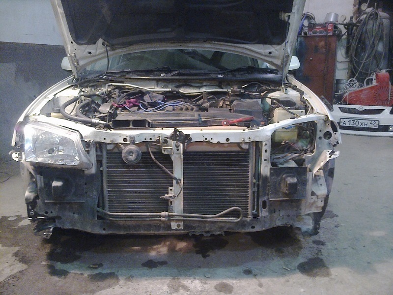

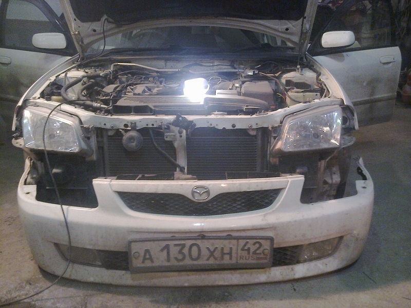

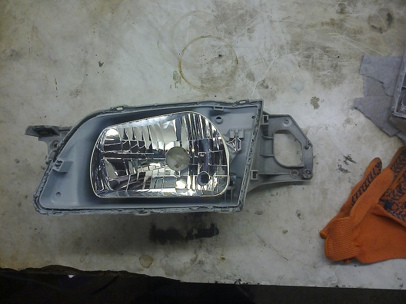

Значит для начала снимаем бампер и оптику
0248.jpg [ 203.57 KiB | Просмотров: 15310 ]
0228.jpg [ 180.12 KiB | Просмотров: 15171 ]

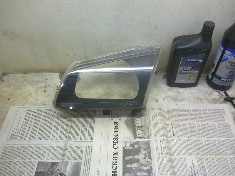

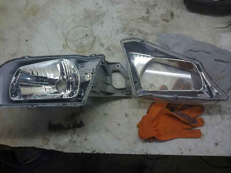

Затем любым понравившимся способом отделяем стекло от корпуса. Я пользовался промышленным феном.

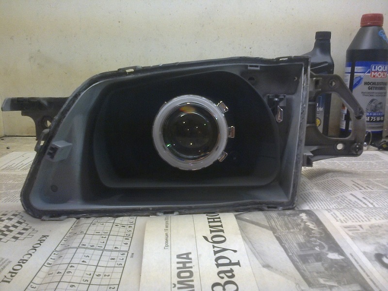

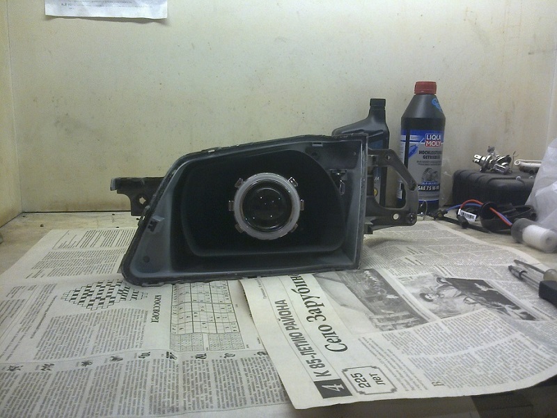

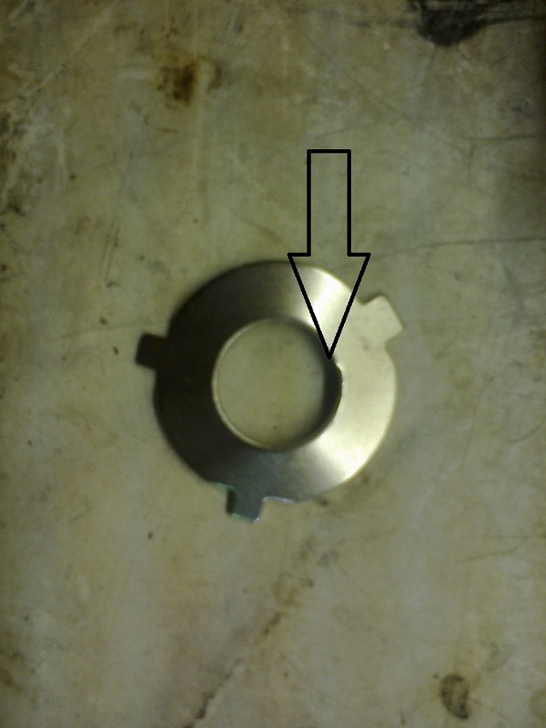

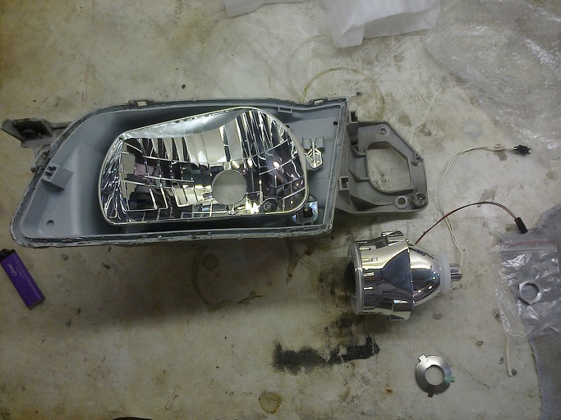

Далее примеряем линзу. В наборе шли шайбы регулировочные, но для нашей оптики необходима маленькая доработка напильником.
0249.jpg [ 197.89 KiB | Просмотров: 15292 ]
Комментарий к файлу: Снимаем в этом месте "язычек". Иначе "галка" так и будет японским раскосом освещать встречную полосу.
0250.jpg [ 103.84 KiB | Просмотров: 15338 ]

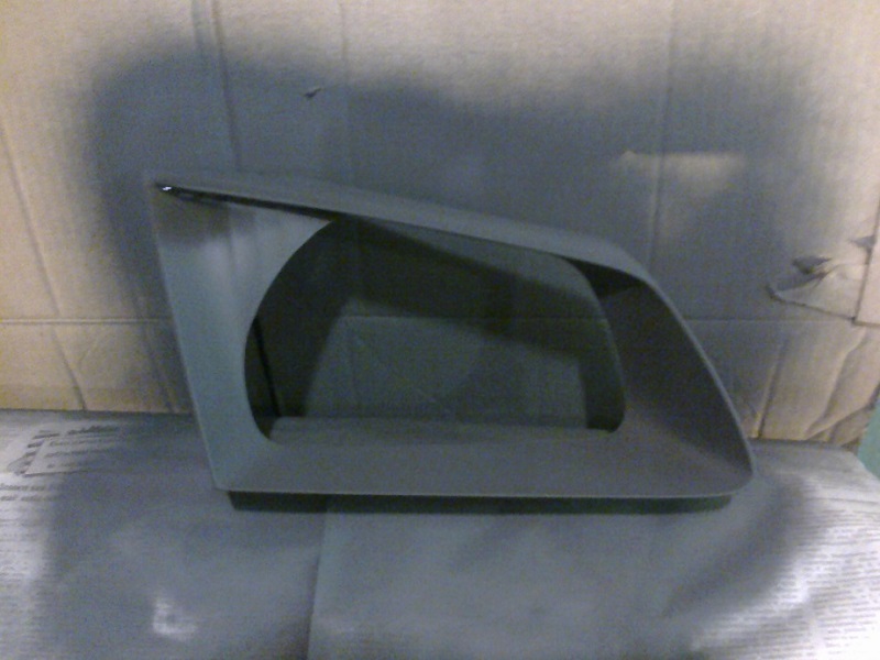

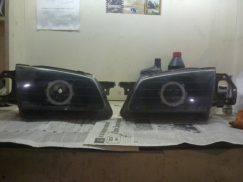

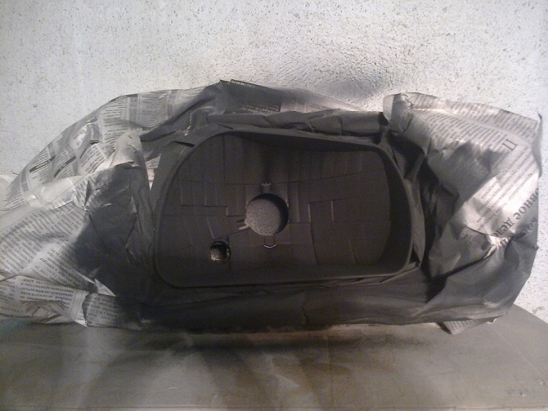

Далее все просто: устанавливаем линзу со всеми шайбами, уплотнениями и гайкой, забыл на сколько 24 или 27, прикручиваем линзу к отражателю. Гайка затягивается от руки, без рычага :!: . Да, чуть не забыл, попутно окрашиваем в черный цвет. Но это на любителя... У нас одна древняя тойота рассекает линзованная без окраса, так зрелище не очень :D
0256.jpg [ 170.77 KiB | Просмотров: 15235 ]
0255.jpg [ 152.21 KiB | Просмотров: 15241 ]
0254.jpg [ 185.52 KiB | Просмотров: 15112 ]
0252.jpg [ 111.61 KiB | Просмотров: 15360 ]
0253.jpg [ 168.03 KiB | Просмотров: 15149 ]

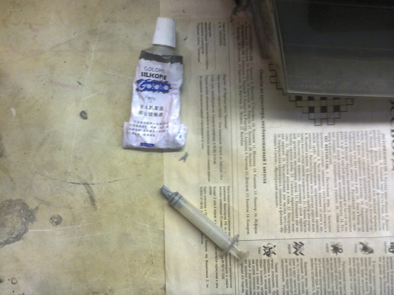

Далее собираем все в обратной последовательности, не забывая про герметик. Начисто вычищать паза от старого, нет необходимости. При нагреве он восстанавливает свои свойства.

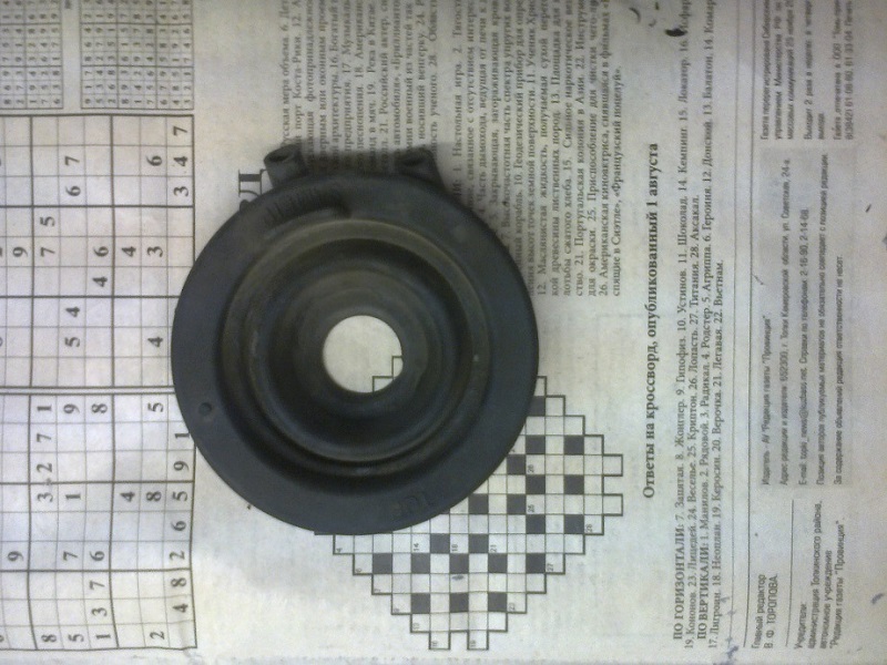

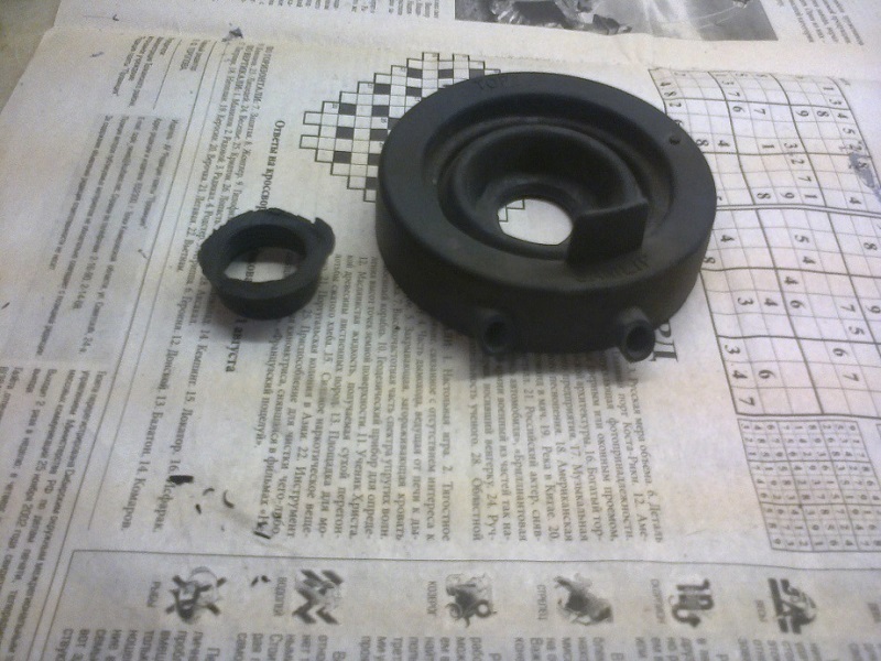

Ой, забыл..... ПЕРЕД ВКЛЕЙКОЙ СТЕКЛА-УСТАНАВЛИВАЕМ ФАРУ НА МЕСТО. Подключаем навесным монтажом и смотрим на "галку". Лишь добившись строго горизонтальных линий приступаем к герметизации фары. На фото видно, что заглушка(уплотнение) подвергается незначительной доработке. По диаметру кольца на лампе отрезается одно колечко на нашей резинке.
0261.jpg [ 186.96 KiB | Просмотров: 15184 ]
0260.jpg [ 188.78 KiB | Просмотров: 15137 ]

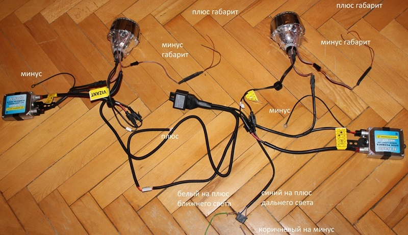

Далее дело вкуса, по размещению проводов и блоков розжига. ГЛАВНОЕ они должны быть защищены от попадания влаги, надежно закреплены и все провода обернуты слоем изоляционной ленты. Как вариант( и он более предпочтителен) гофра. Разъем для управления освещением подключаем к ближайшей фаре. После всех наладочных работ производим регулировку ближнего света фар. Дальний не отрегулируешь.
4ac814u-960.jpg [ 158.01 KiB | Просмотров: 15513 ]
