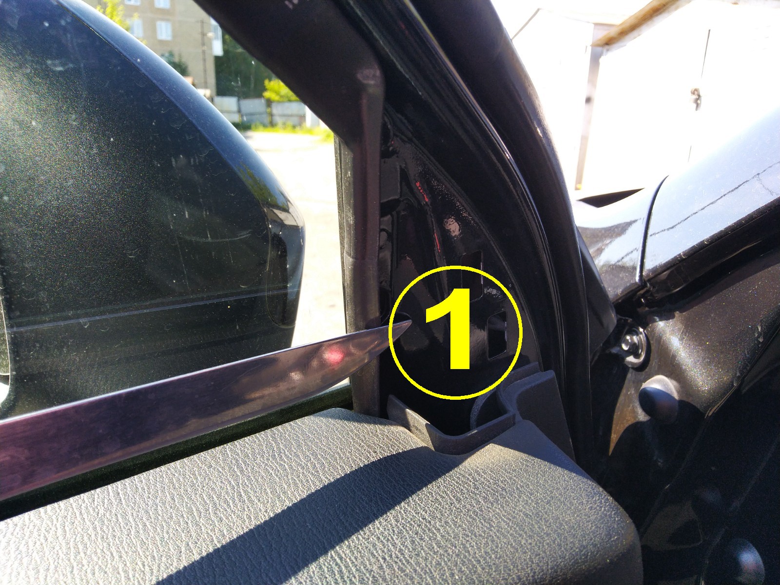

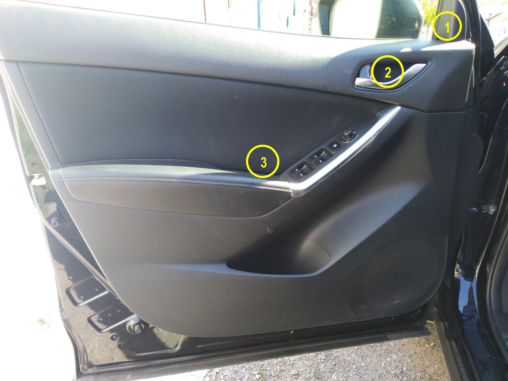

№1 снимаем уголок с помошью ножа . он на металлических клипсах

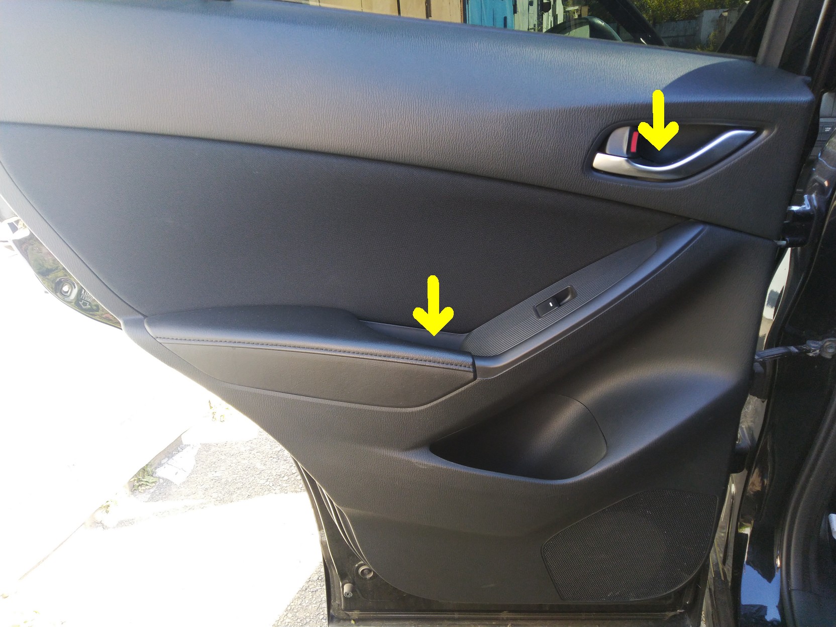

саморезы спрятаны там где №2 и №3

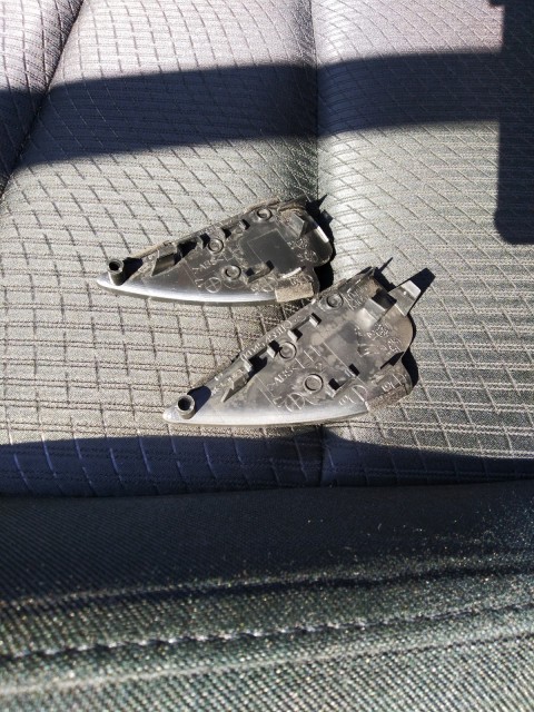

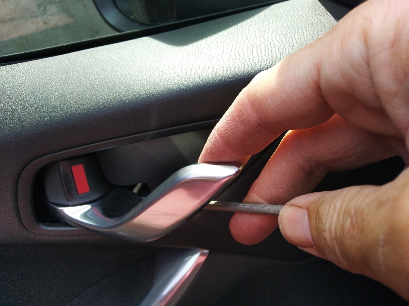

чтобы не поломать крышечку под ручкой, воспользуетесь крючком ! лапки крепления у крышечки очень хлипкие ! будьте острожны при снятии и обратной установке!!!
я одну таки запортил

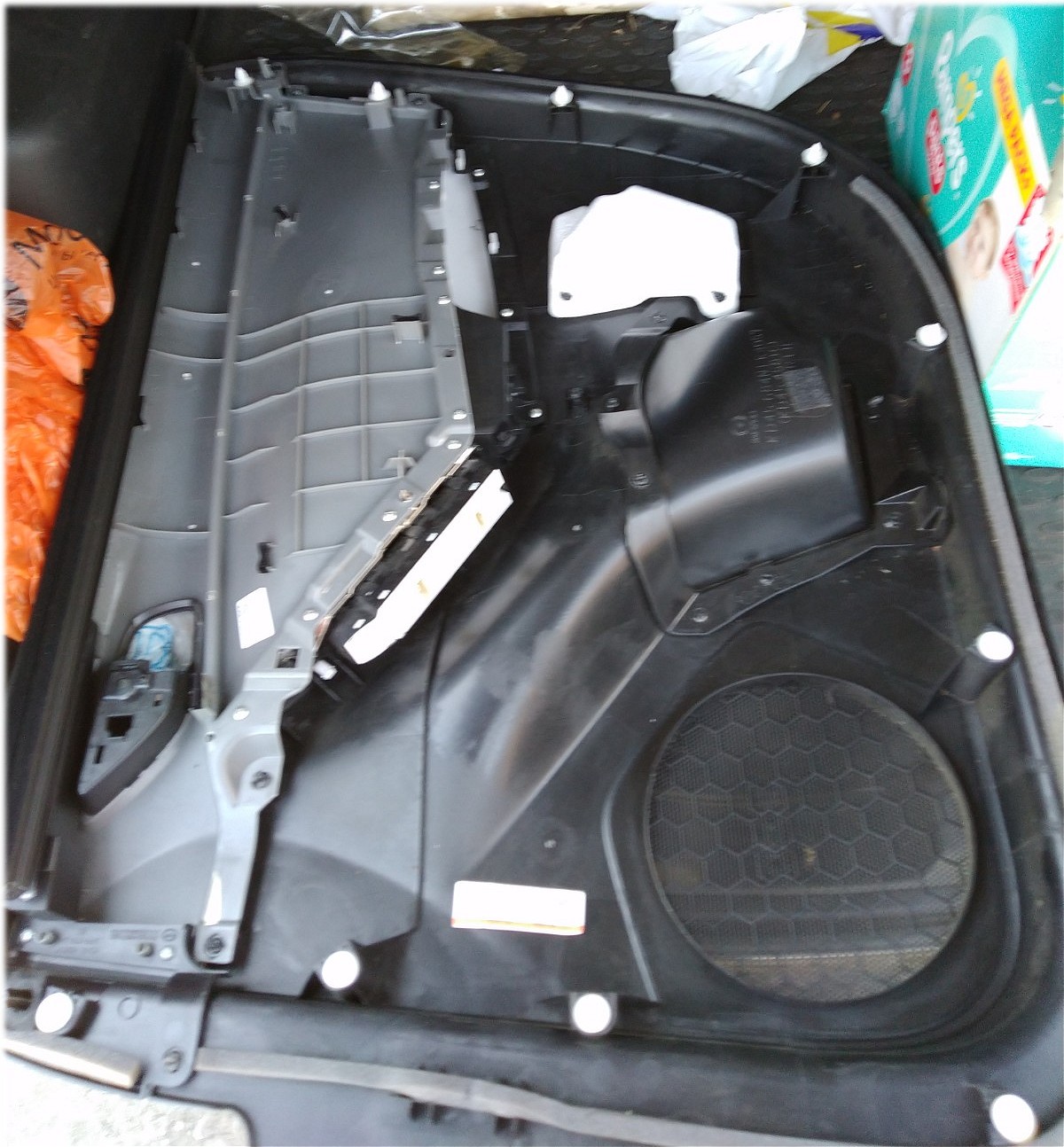

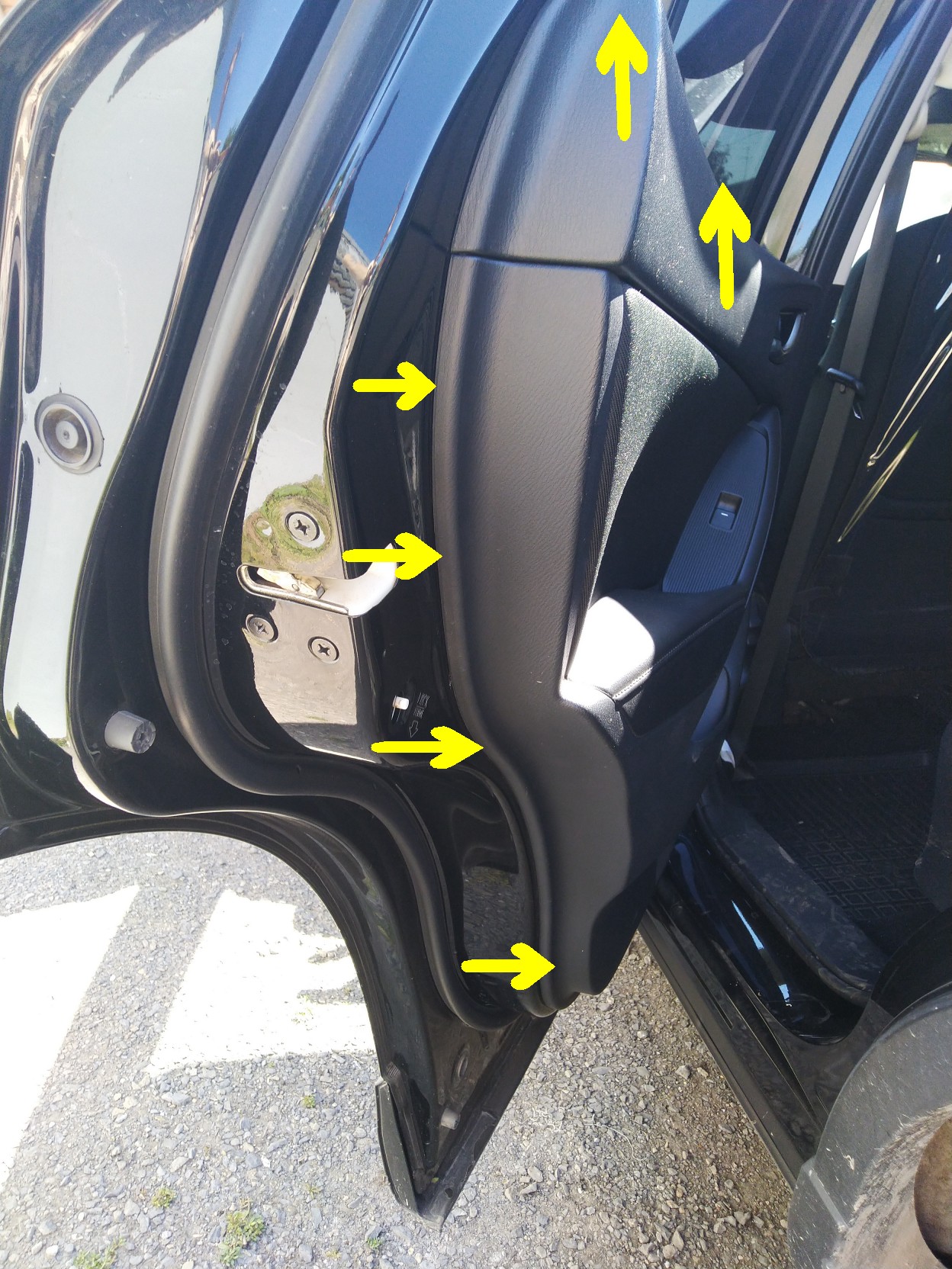

самое главное правильно снять обшивку! в передней двери 10 клипс , в задних по 8.
сначала тянем на себя по стрелкам и затем вверх! рядом с уплотнителям стекла довольно сложное место как при снятии так и при правльном одевании обратно при сборке! внимательно посмотрите (перед снятием ) как там расположены уплотнители.
проталкиваем ручку , отсоединяем коннектор который идет к кнопкам управления двери
05.jpg [ 296.68 KiB | Просмотров: 30632 ]
вот так выглядит обшивка после снятия. некоторые клеют на нее сплошняком БИПЛАСТ (типа рифленной поролонки ) . я не стал!

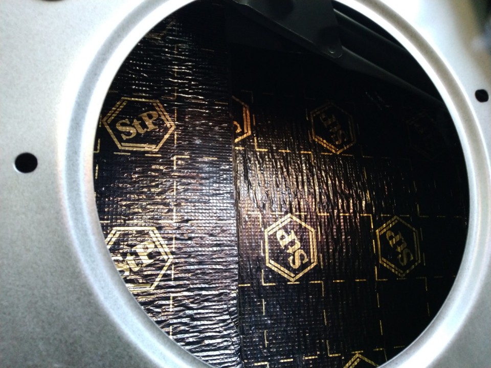

я заклеивал металл вибропалстом (2мм stp silver) и потом на него Акцент премиум (6 мм или 10мм) по максимуму где смог подлезть.
вообще производители материалов рекомендуют именно такую схему :
на металл "вибропласт" потом на него же "акцент" а на обшивку "бипласт" рифленные вырезы бипласта должны быть направлены к источнику шума. поэтому клеить подобный материал, например, на крышу не рекомендуют. на двери самое то.
06.jpg [ 190.03 KiB | Просмотров: 30732 ]

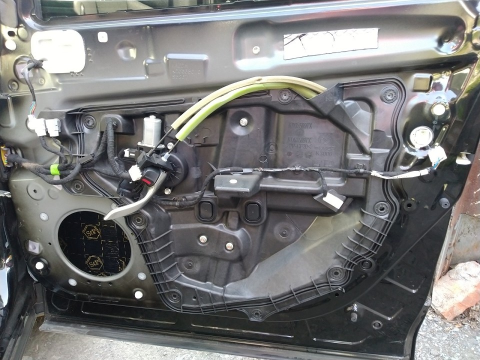

механизм стеклоподъемника снимать не стал (слышал что есть заморочки с его обратной установкой) открутил гайки по периметру, отсоеденил штекеры которые мешали, снизу и сбоку можно подлазить. снял динамик. и вот через эти отверстия
(не совсем удобно) но пришлось делать так. во время работы оденьте рубаху с длинным рукавом! так вы избежите лишних царапин на руках.
обезжирил металл.
очень пригодилась короткая линейка 20см. сначала внутри линейкой прицеливался какой нужен кусок, затем резал вибропласт канцелярским ножом. большие куски вибропласта неудобно просовывать в такие отверстия , поэтому исходим из того какой может пролезть по максимуму в нужном месте.
прикатываем вибропласт специальным валиком. заклеил по максимуму. в самый низ его не клеим - должны быть дренажные отверстия внизу двери которые закрывать нельзя. простучал металл еще раз. вокруг динамиков и сверху и где бренчало изнутри наклеил полоски вибропласта
обезжирил вибропласт и на него уже сверху "акцент премиум" (я брал и 10мм и 6мм) как мне показалось лучше 6мм - он пролазиет в нужные места гораздо лучше...

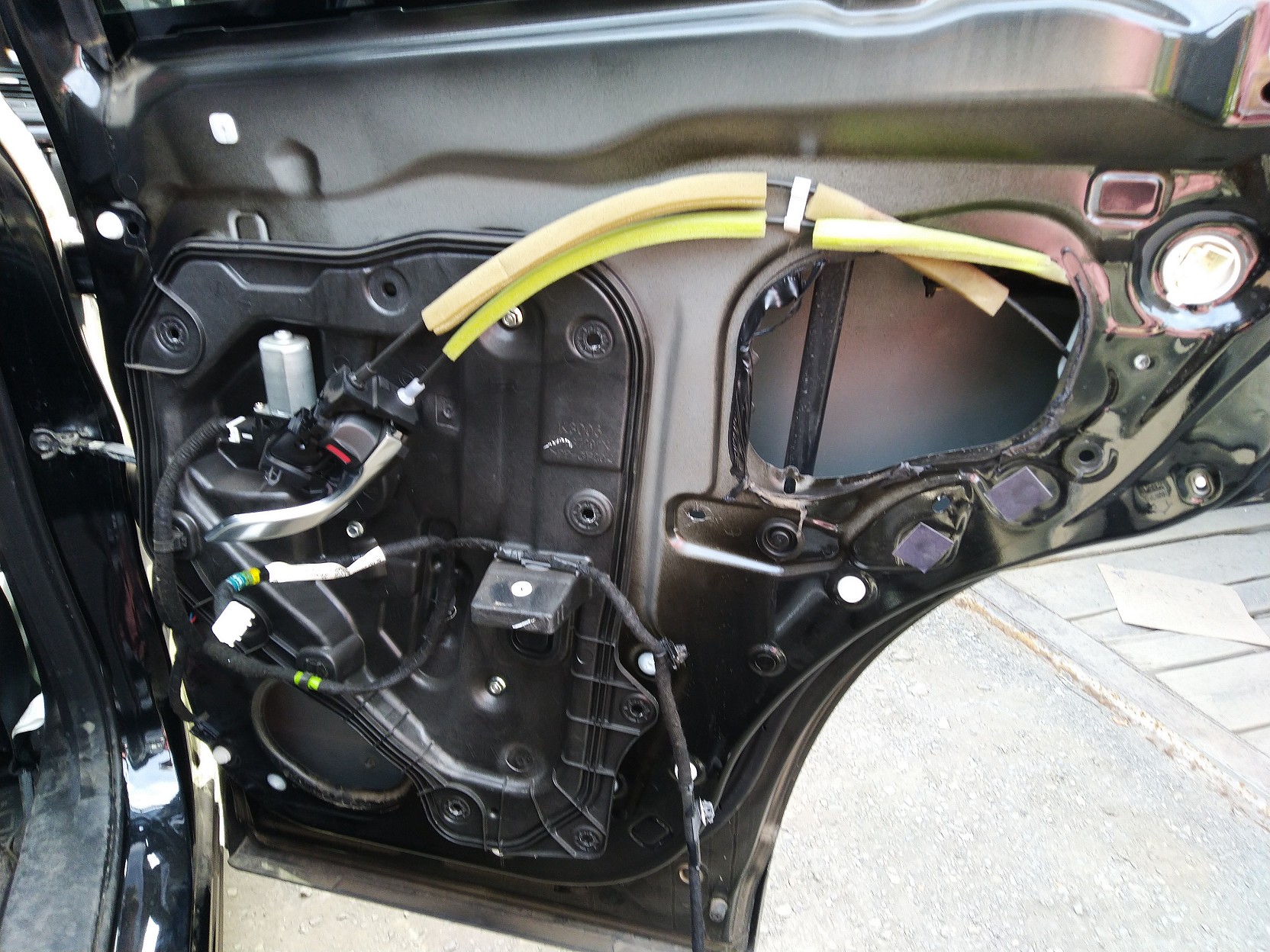

задние двери делал аналогично.
по разборке там проще - уголка нет.
саморезы там же.

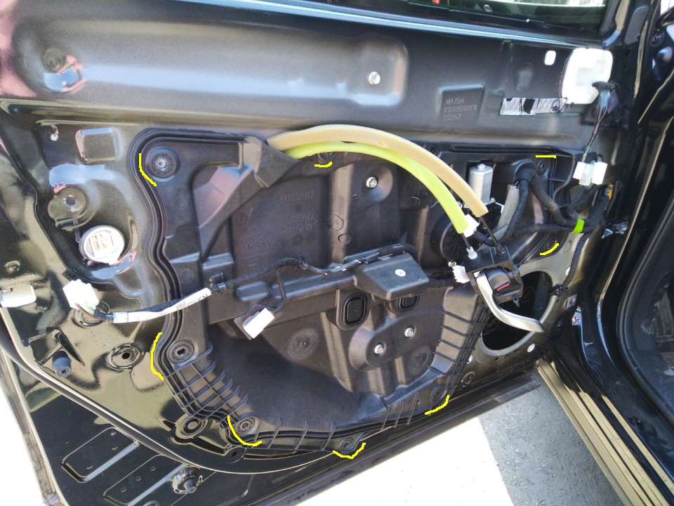

после снятия есть дополнительное отверстие закрытое полиэтиленом на битумной мастике, его снял на время и открутил динамик. удобнее подлазить к металлу.
09.jpg [ 430.89 KiB | Просмотров: 30740 ]
10.jpg [ 531.91 KiB | Просмотров: 30674 ]
