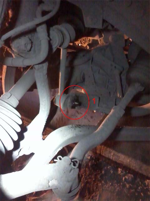

Откручиваем гайку нижнего конца стойки стабилизатора и оттягиваем его в сторону, чтоб он не мешал.
Комментарий к файлу: 1-гайка стойки стабилизатора
010.jpg [ 51.59 KiB | Просмотров: 42160 ]

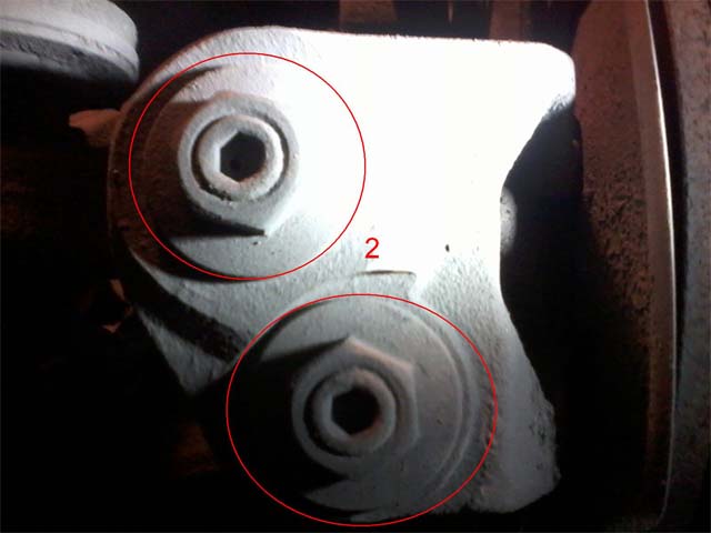

Откручиваем две гайки шаровых опор нижних рычагов.
020.jpg [ 61.35 KiB | Просмотров: 41919 ]
Комментарий к файлу: 2-гайки шаровых опор

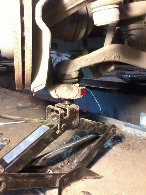

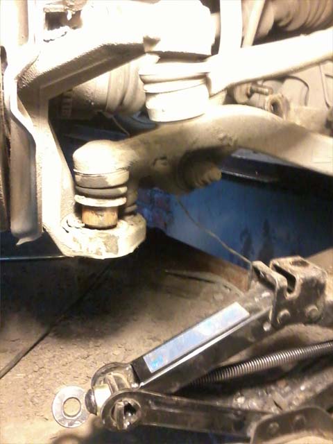

Подставляем домкрат к шаровой опоре заднего рычага и начинаем поднимать (ориентировочно на 2-3 сантиметра). Резким ударом молотка бьем в нижнею часть поворотного кулака.
Комментарий к файлу: 3-Подставляем домкрат к шаровой опоре
4-бьем в нижнею часть

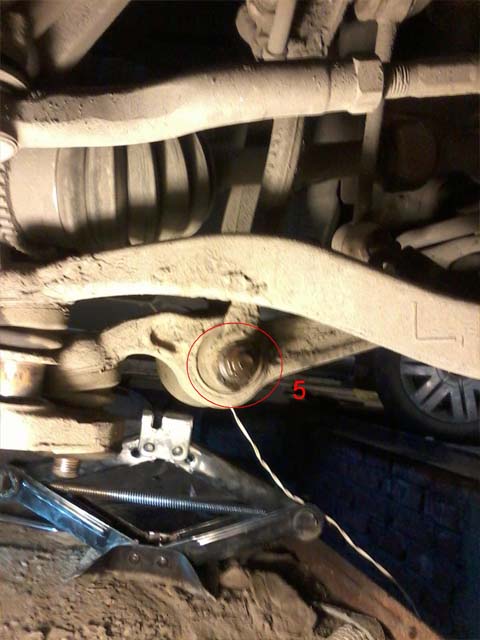

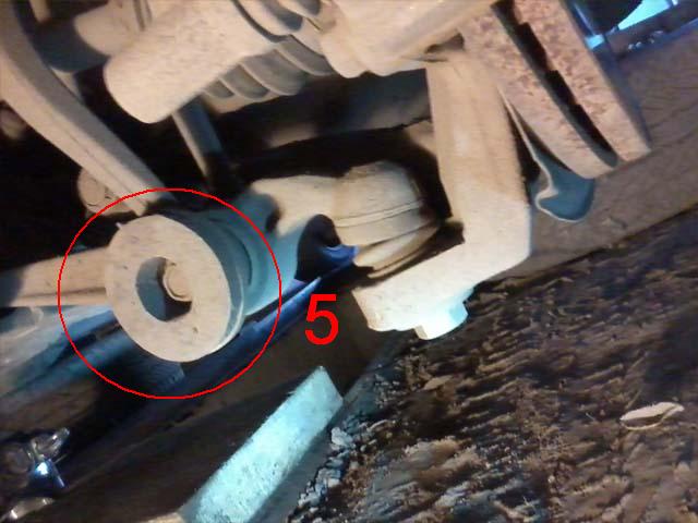

Откручиваем гайку и вытаскиваем болт крепления опоры амортизатора к рычагу.
Комментарий к файлу: 5-гайка и болт крепления опоры амортизатора
050.jpg [ 66.16 KiB | Просмотров: 41837 ]
051.jpg [ 61.38 KiB | Просмотров: 41858 ]

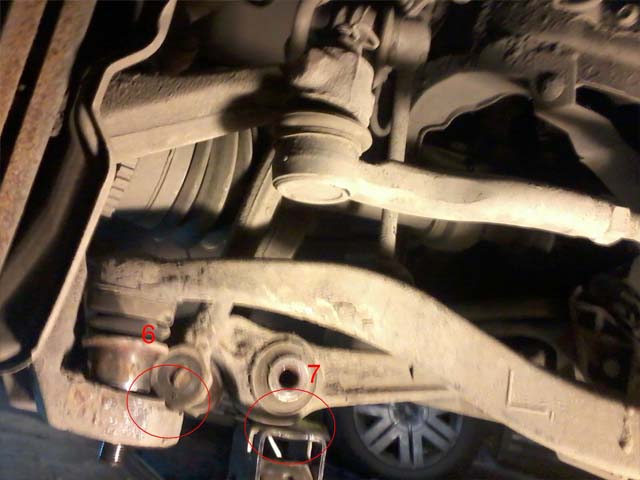

Разворачиваем опору амортизатора и упираем в основу поворотного кулака и поддавливаем домкратом снизу передний рычаг и резким ударом молотка бьем в основу поворотного кулака.
Комментарий к файлу: 6-упираем в основу поворотного кулака
7-поддавливаем домкратом снизу
070.jpg [ 62.11 KiB | Просмотров: 41867 ]

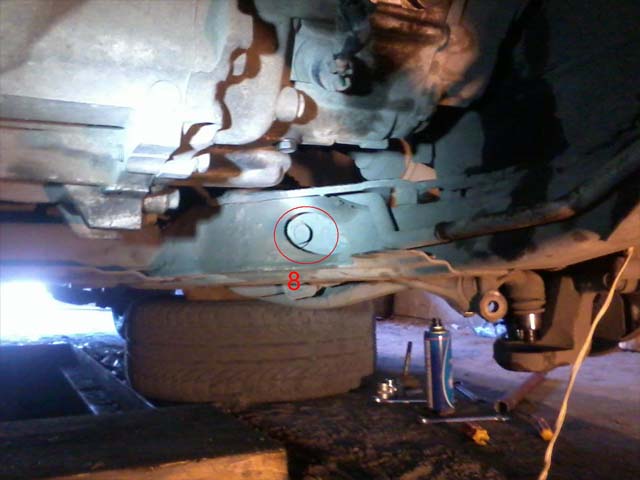

Откручиваем болт крепления переднего рычага к подрамнику и снимаем рычаг.
Комментарий к файлу: 8-болт крепления переднего рычага
100.jpg [ 56.63 KiB | Просмотров: 41725 ]

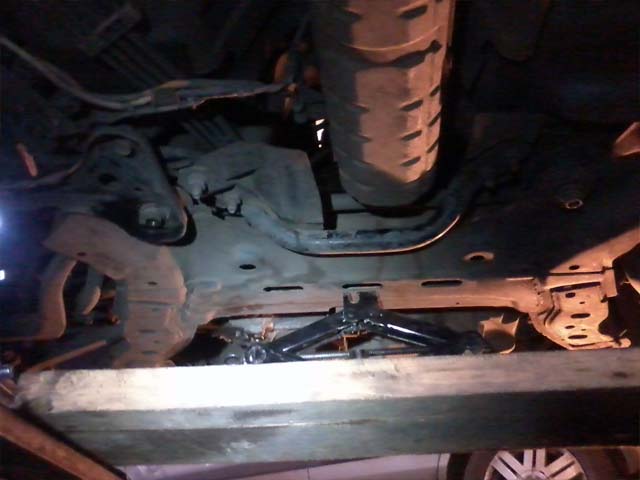

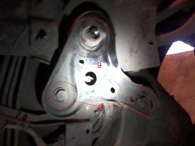

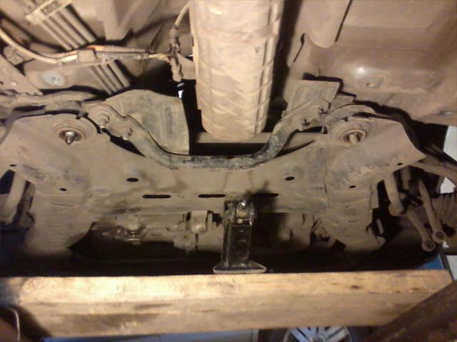

Откручиваем два болта и гайку кронштейна подрамника (с обеих сторон), я подставил домкрат, но и без него подрамник не упадет, но решил подстраховаться.
101.jpg [ 49.79 KiB | Просмотров: 41575 ]
Комментарий к файлу: 8-два болта
9-гайка кронштейна подрамника
102.jpg [ 42.38 KiB | Просмотров: 41893 ]
110.jpg [ 55.92 KiB | Просмотров: 41711 ]

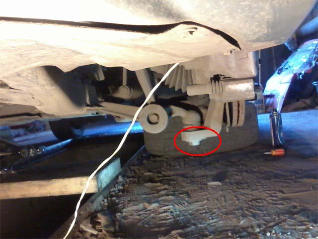

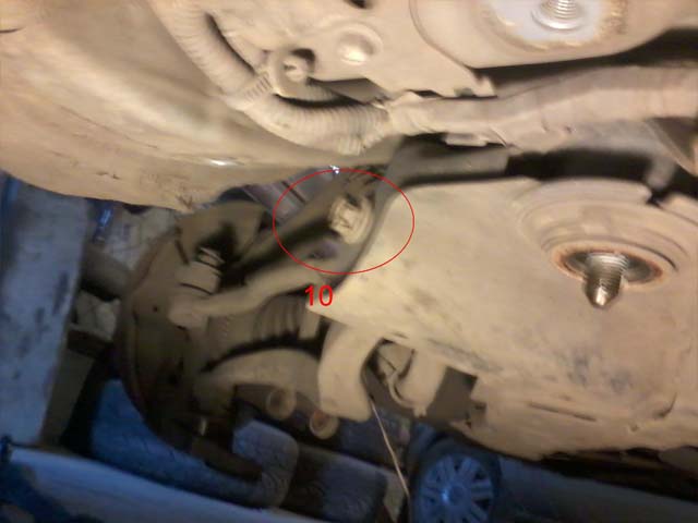

Откручиваем болт крепления заднего рычага к подрамнику и чтоб его вытащить тянем подрамник вниз и аккуратно вытаскиваем болт и вытаскиваем рычаг.
Комментарий к файлу: 10-болт крепления заднего рычага
120.jpg [ 45.11 KiB | Просмотров: 41747 ]

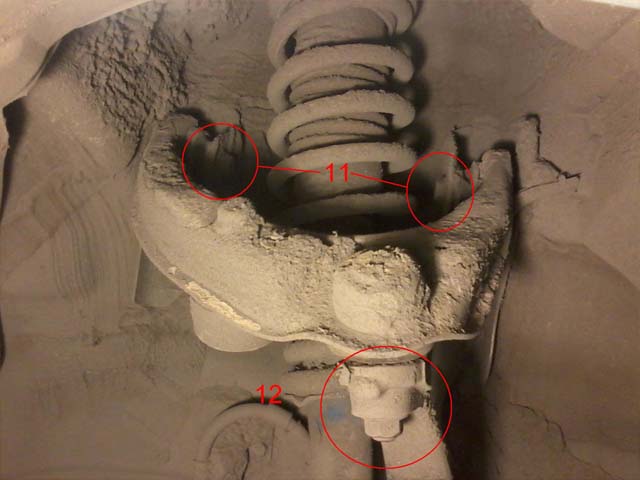

Откручиваем гайку шаровой опоры верхнего рычага и резким ударом молотка бьем в основу верней части поворотного кулака.
Откручиваем два болта крепления верхнего рычага к кузову и снимаем рычаг.
Комментарий к файлу: 11-гайка шаровой опоры верхнего рычага
12-два болта крепления верхнего рычага
130.jpg [ 50.62 KiB | Просмотров: 41748 ]

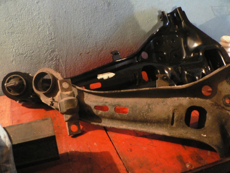

менять пришлось потому что резинка от метала оторвалась полностью и когда болты открутил от просто выпал вот на фотке посматри. да и на развальных тоже сразу посмотри и запомни как он стоял там метка краской есть
