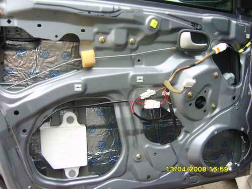

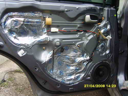

Комментарий к файлу: Передняя дверь проклеена Вибропластом М2 в нутри
2.jpg [ 34.95 KiB | Просмотров: 7017 ]

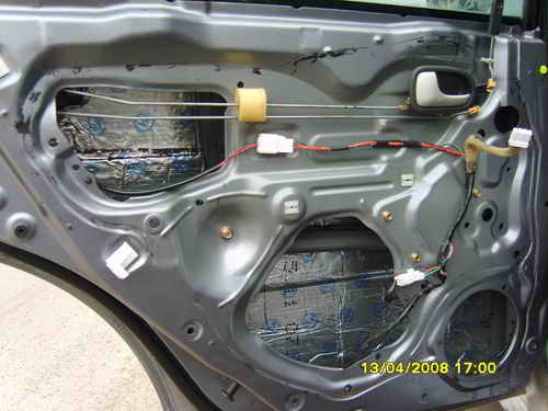

Комментарий к файлу: Задняя дверь проклеена Вибропластом М2 в нутри
1.jpg [ 33.82 KiB | Просмотров: 7007 ]

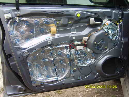

Комментарий к файлу: По верх Вибропласта наклеил СПЛЭН
3.jpg [ 32.96 KiB | Просмотров: 6953 ]

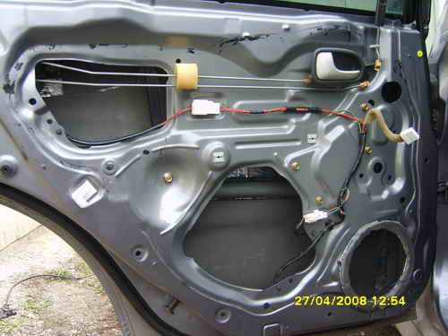

Комментарий к файлу: Все большие отверстия заклеил с нутри и с наружи клеем друг к другу и джемпики провода обклеил сплэном
2.jpg [ 37.81 KiB | Просмотров: 7060 ]
1.jpg [ 36.39 KiB | Просмотров: 6973 ]

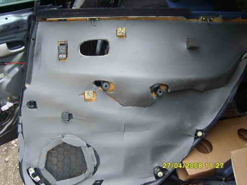

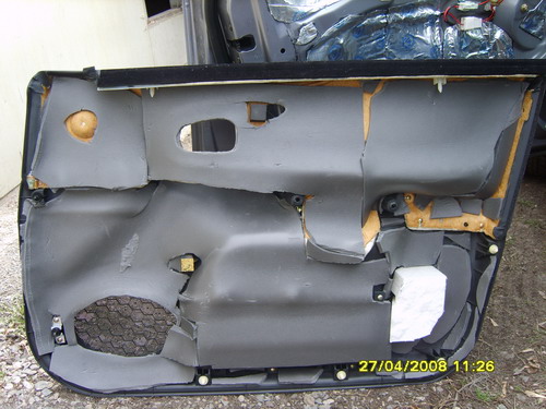

ПАНЕЛИ ОБКЛЕИЛ СПЛЭНОМ ХОТЯ НЕ КОТОРЫЕ Выбропластом клеят
Дома вырезал из бумаги лекало и перенес на сплэн. Это было мучением бумага ровная а обшивка вся в изгибах но хотелось как можно больше поверхности целым куском заклеить
