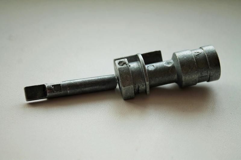

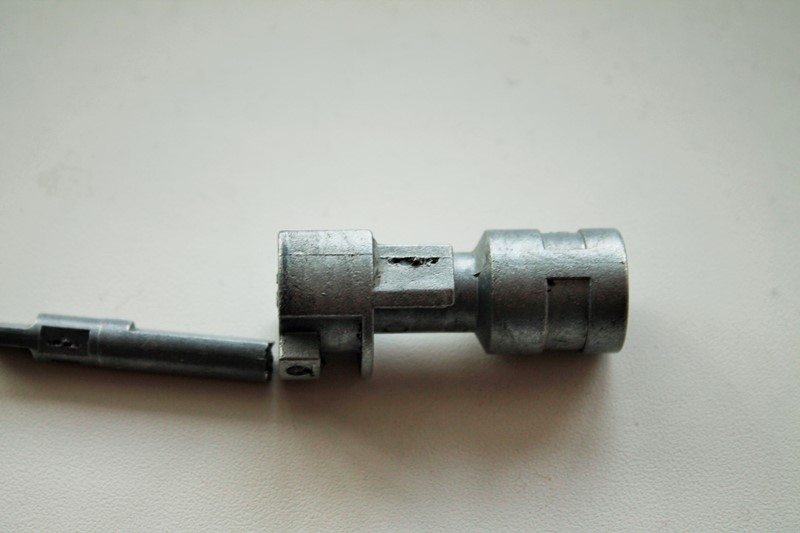

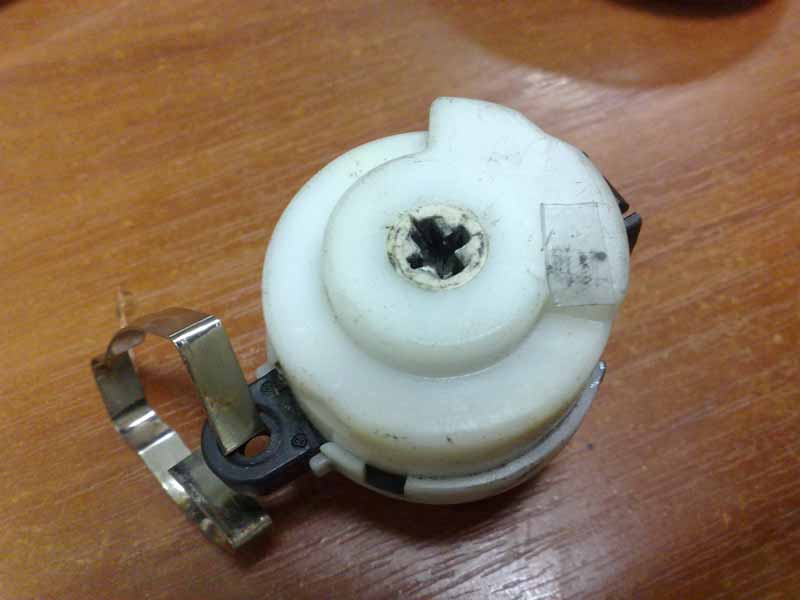

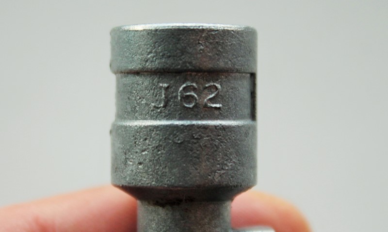

Сломалась у меня штукенция. Как звать не знаю, на чертежах нет, а в жизни она существует. Передаёт вращение от личинки замка на контактную группу. Выписал личинку замка, эта штуковина в комплект не входит. Фото посмотрите может у кого завалялась или идеи чем заменить. Сейчас завожусь ключ поворачиваю - без него руль блокируется и переключение передач, а потом отвёрткой контактную группу. :o

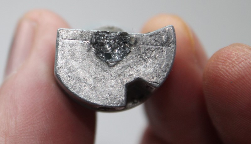

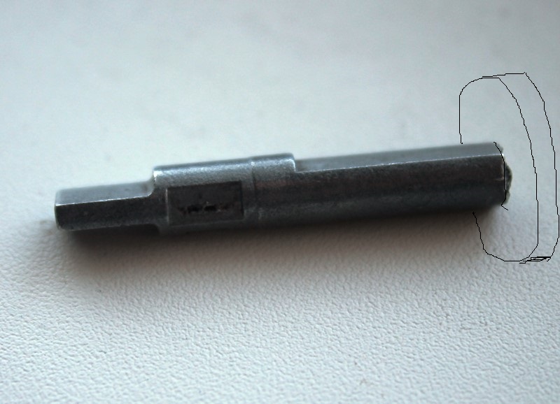

Отломанную часть я в сердцах выкинул (клеить глупо) дорисовал как выглядела. Вот думаю хвостовик от отвёртки подгонять или из ключей попросить выточить. Размеры надо знать - длину?

хз как на мазде а на корейских тачках эта штука идет в комплект с замком зажигания.
она торчит снизу из корпуса замка зажигания, сверху нанее одета контактная группа а сверху нее - личинка

Проблема решена. Поделюсь может кому не дай бог, пригодится.

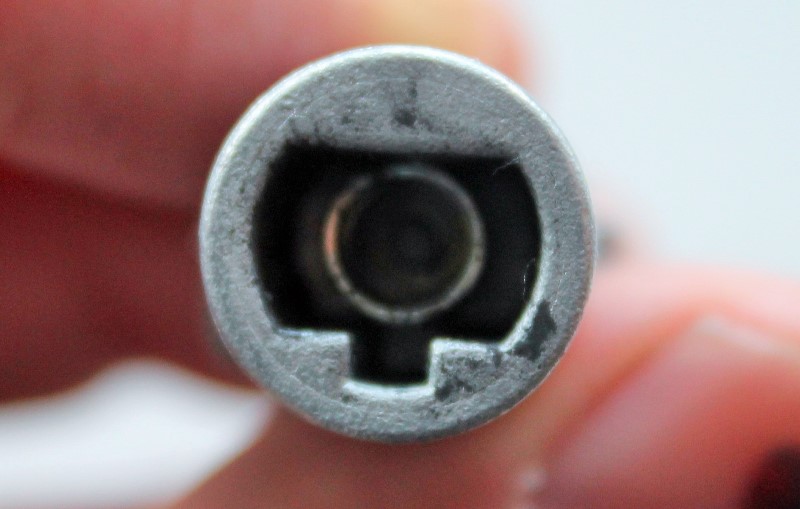

На разборы лучше ездить самому и стоять над душой. Сказали что есть сей дивайс от Демио и подойдёт. Приехал. Стали разбирать замок, а он не разборный. Винтов ни где не видно, только бронзовые шпильки. Вроде как выколоткой выбивать. Взяли другой руль с замком. Здесь всё проще, отвёрткой подцепили крышку, сдёрнули и вот заветная деталь. Отдал за 500 р.
На моей метка была J62, на замене BJ62. Бросилось в глаза что на родной было много раковин, а здесь всё гораздо лучше (это наверное не литьё, а штамповка). Подошло всё один в один, вставили не снимая замка с колонки.
