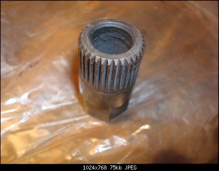

Ролик если родной -металлический ,то можно 203 подшипник запрессовать ,куда дешевле будет.я себе INA тоже ставил.только снять её проблема, нужен спец ключь.Но можно газиком открутить- левая резьба.
DSC00754.jpg [ 25.21 KiB | Просмотров: 5834 ]
