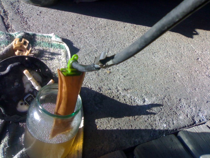

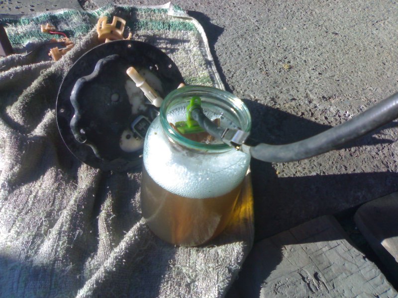

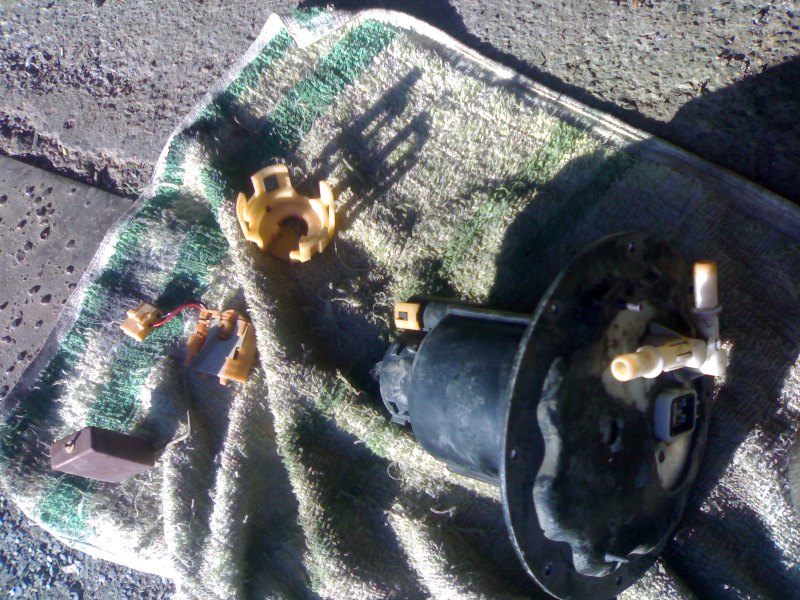

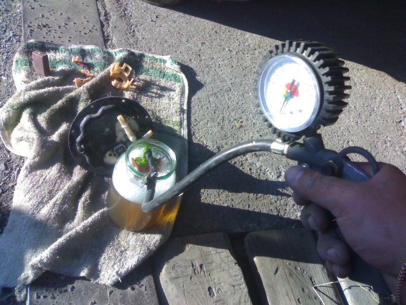

машина стала дергаться первая мысль залезть в бак к фильтру и вот что я там увидел.....я думаю по фото все понятно.....снять все знают как фильтр этот через заднее сиденье......

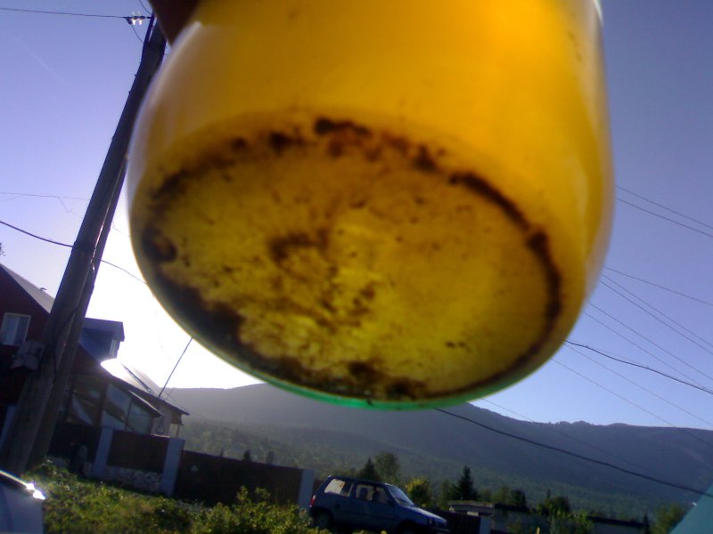

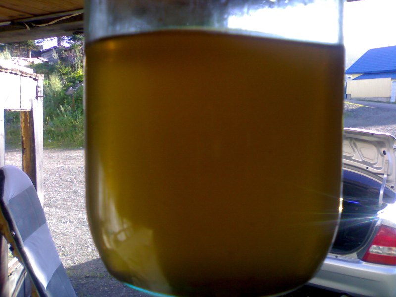

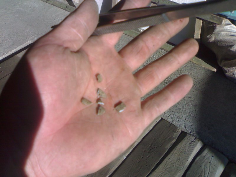

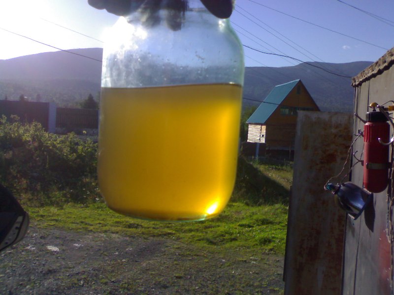

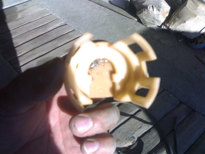

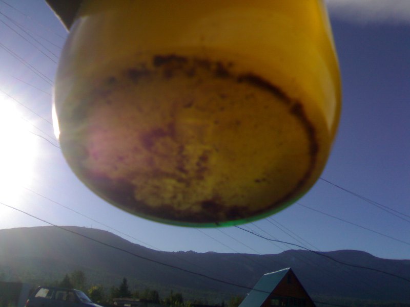

в банке был налит чистый прозрачный бензин вот что с ним стало после продувки через компресор......осадок в банке это все с сеточки, фильтр так же был продут компресором там было ужас что...продувал несколько раз наполнив фильтр бензином и продувка и так несколько раз.......вот какой бензин мы наливаем.......на лодони это я нашел в баке не знаю что это либо муср с заправки либо какие то присадки......
после данной процедуры машина стала лучше тянуть и перестала дергаться......тоесть процедура эта значительно прмогла......

В этой большой пластмассовой банке, фильтр тонкой очистки, он бумажный, хоть запромывайся - не промоешь. Реально после говённого бенза его просто менять, поверь на слово. Я его молотком разбирал, промывать его последнее дело.

Сам фильтр тонкой очистки находится внутри пласмасового корпуса...там он ввиде бумаги скручен.. Реально промывка дает только временный эффект :((
