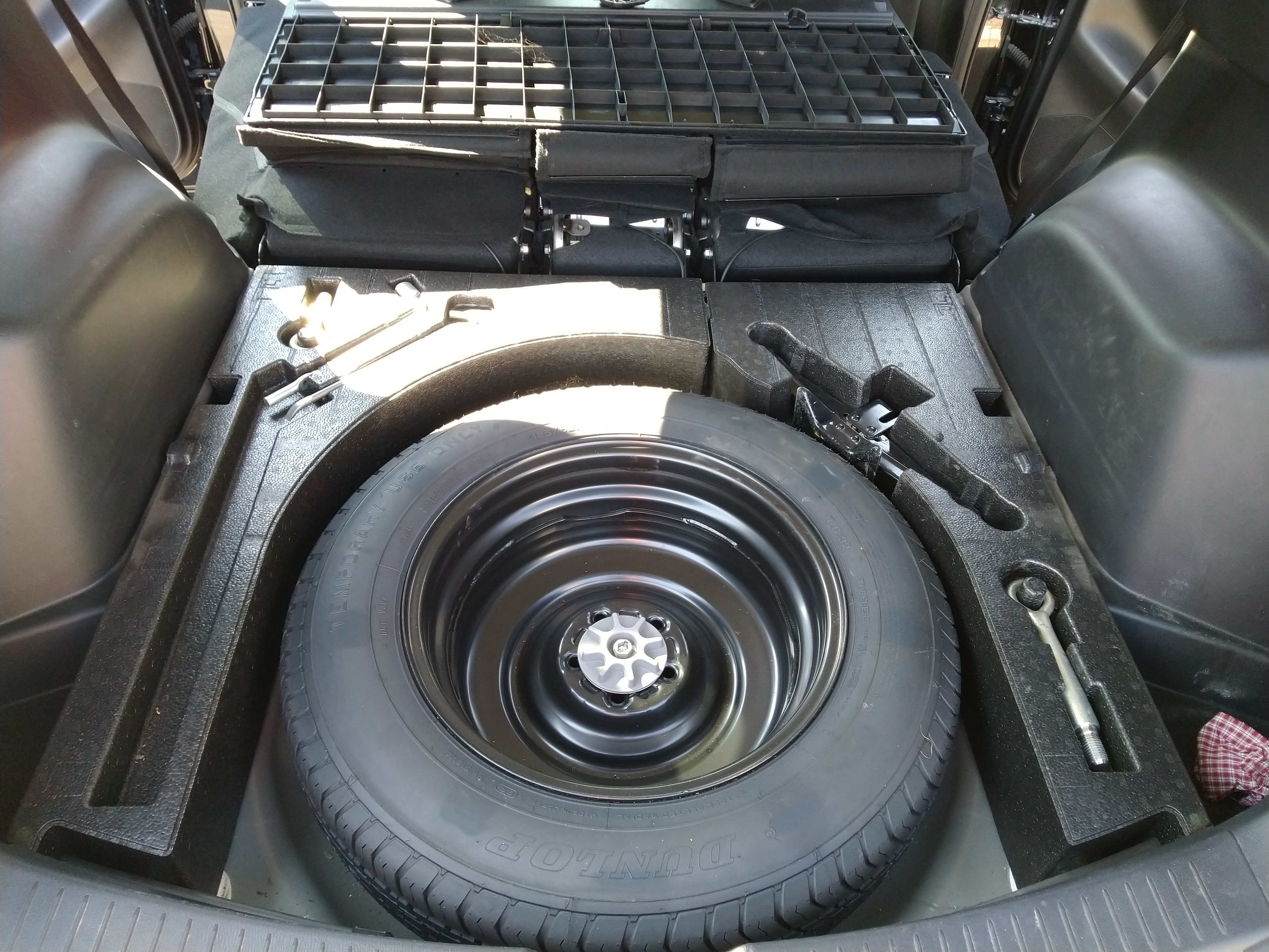

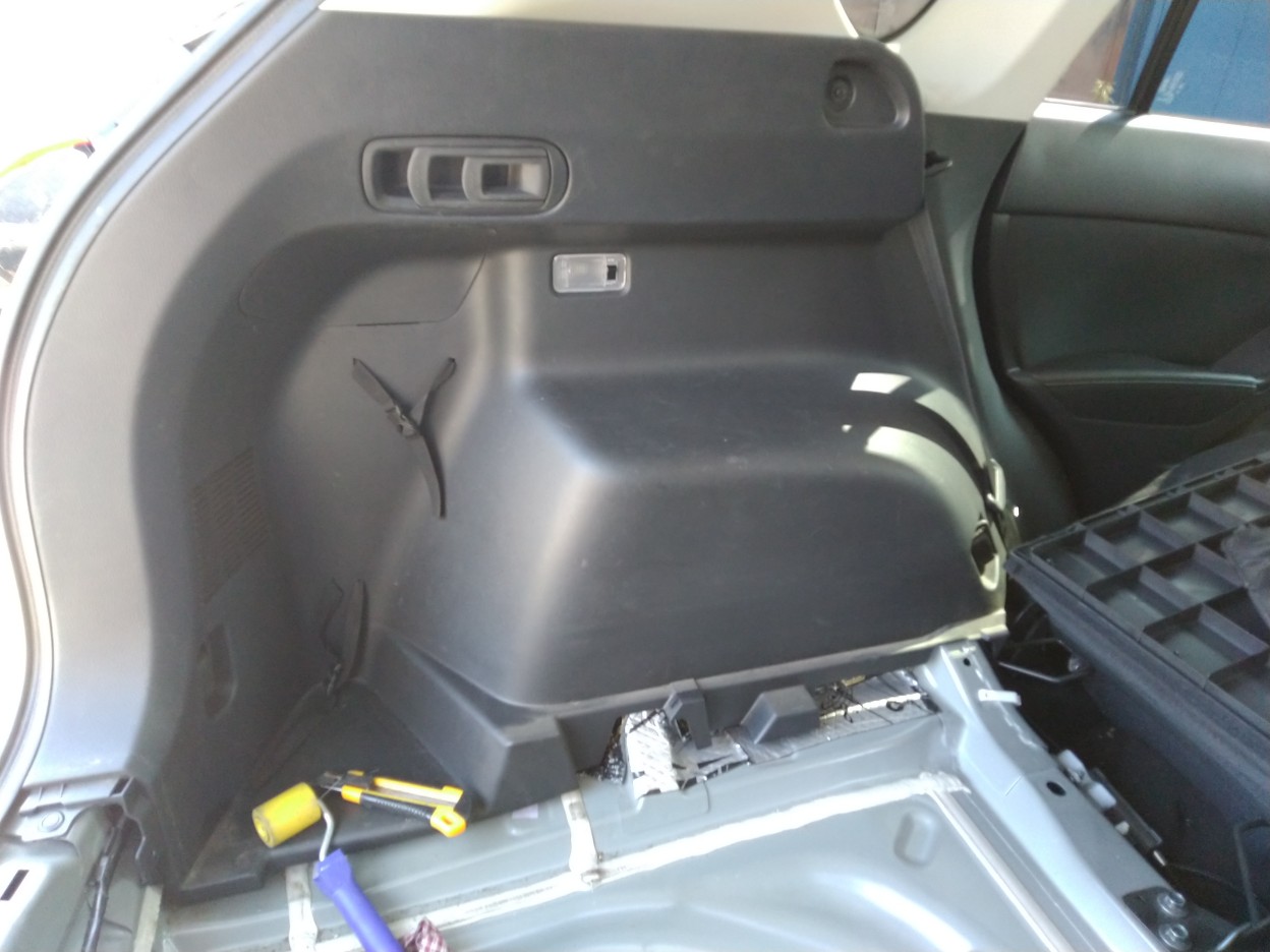

итак разбираем! сидушки откидываем и на них крышку закрывающую запаску. вытаскиваем все из багажника.
01.jpg [ 4.71 MiB | Просмотров: 9502 ]
видим такую картину и понимаем что нам нужен пылесос :)

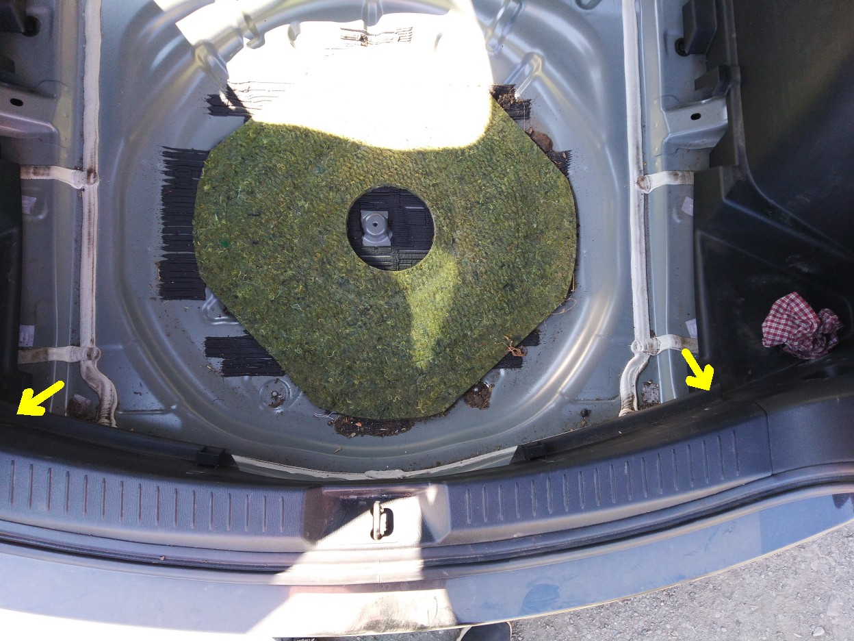

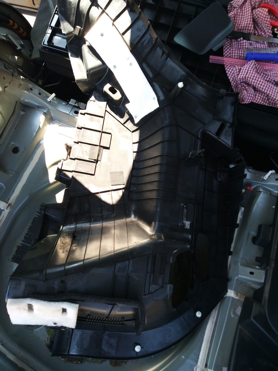

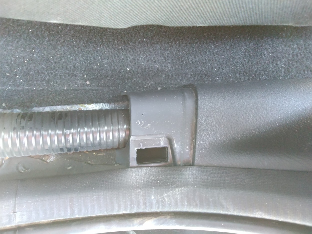

по стрелочкам распложены 2 клипсы , вытаскиваем их, саму деталь потом тянем вверх.
02.jpg [ 296.46 KiB | Просмотров: 10325 ]
та же клипса крупным планом

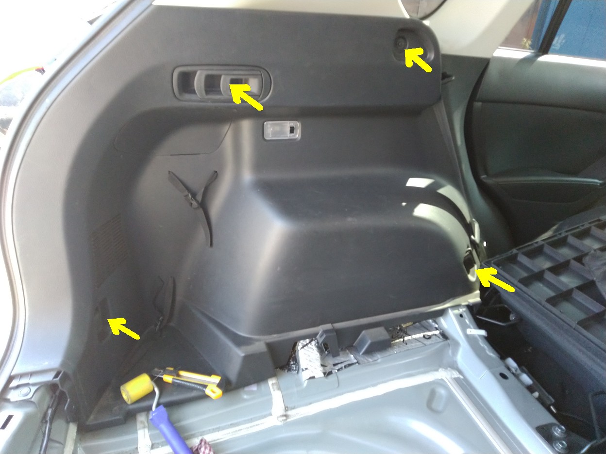

в четырех точках спрятаны винты-саморезы. под ручкой откидывания сидений (снимаем крышечку отверткой) и там где крепеж для сетки -багажника и под шторкой-полкой.

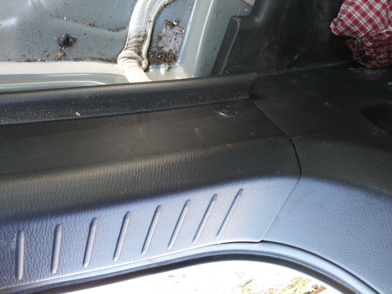

дальше порожек задней двери, просто тянем вверх!
обратите внимание как там расположены резиновые уплотнители, чтобы потом все правильно собрать!!!
05.jpg [ 239.69 KiB | Просмотров: 10369 ]

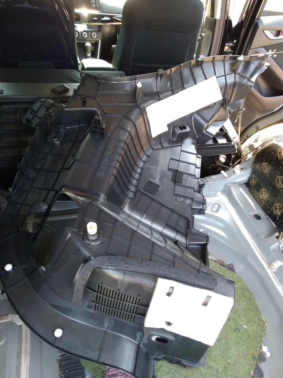

начинаем снимать тянем на себя пластик... ручку откидывания сидений просовываем внутрь. там же отключаем коннектор который идет к лампочеке (на правой половине в этом месте будет конектор к прикуривателю)

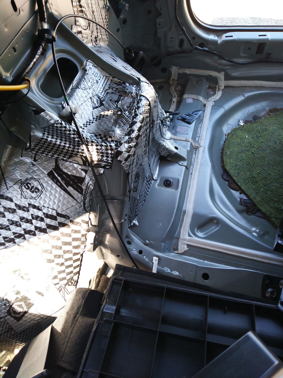

снимаем деталь и видим что на ней есть 4 белых клипсы !!! запоминаем где они
06.jpg [ 239.11 KiB | Просмотров: 10528 ]

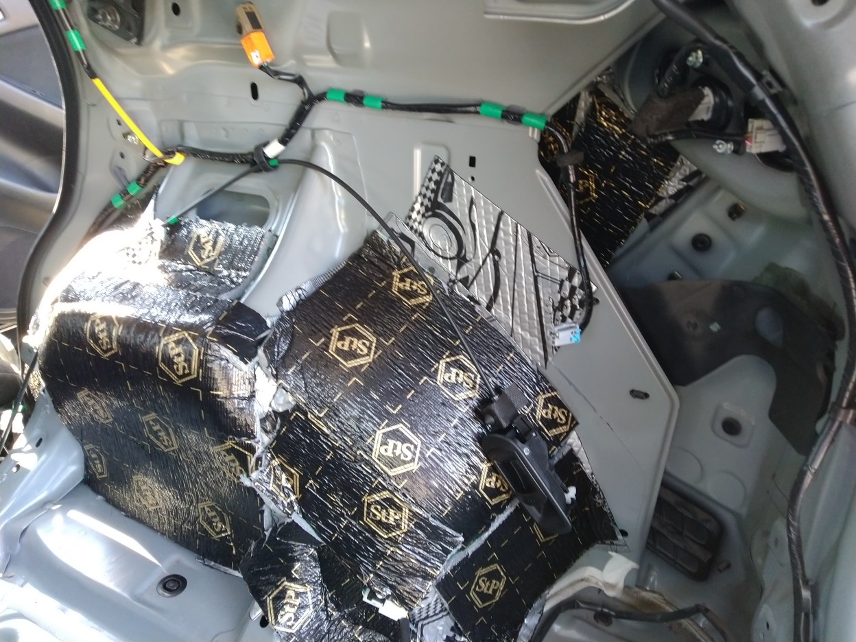

ОБЕЗЖИРИВАЕМ металл !

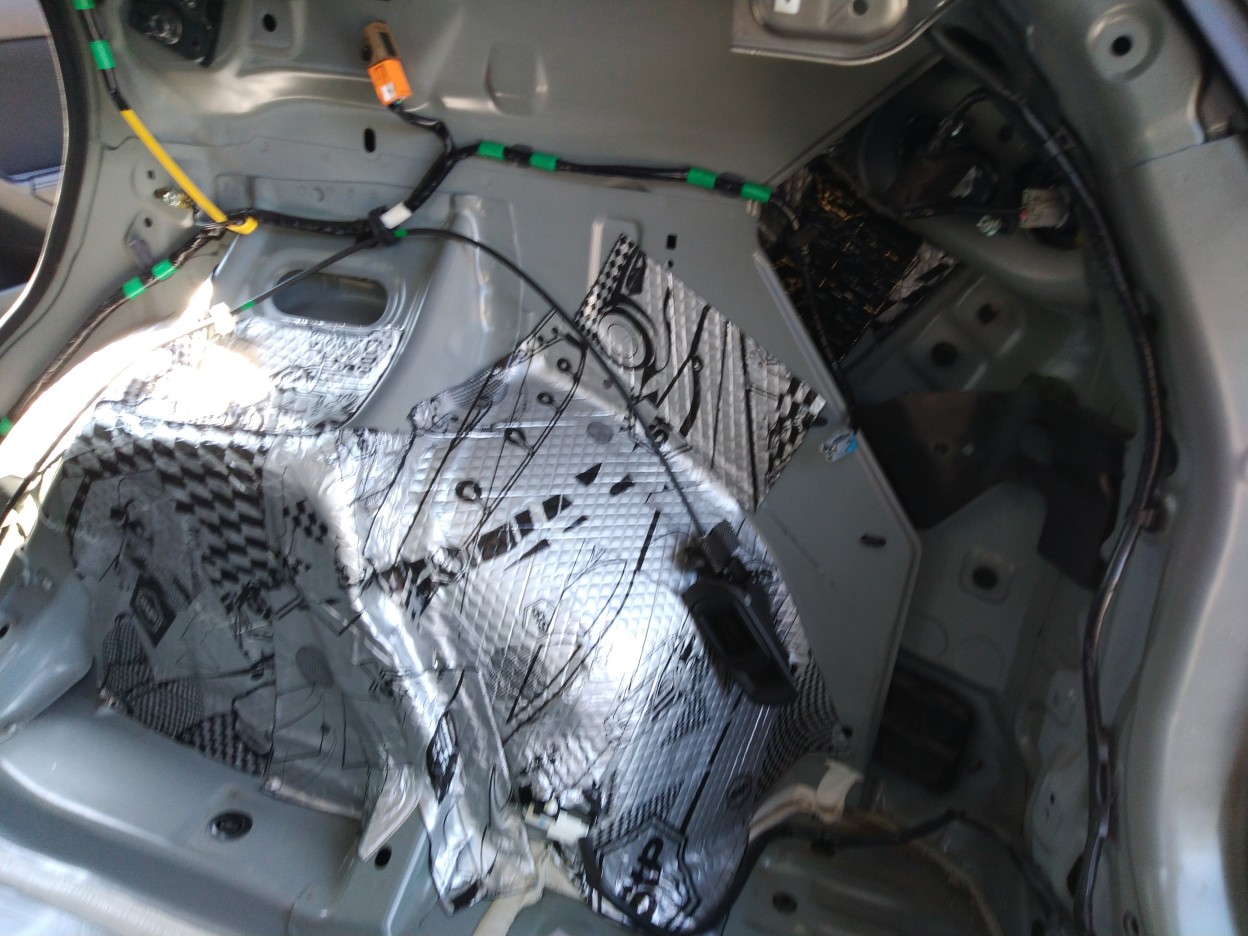

приступаем к наклейке вибропласта.. я начал с крыльев и все то что вокруг крышки бензобака... очень неудобное место сложно пролезть.. обклеил по максимуму сплошняком при этом простукивал снаружи - проверял где бряцает где нет.. прикатывать сложно , поэтому пальцами - пальцами с усилием.... дальше обезжириваем вибропласт и клеем сверху СТП-Акцент премиум 6мм
07.jpg [ 221.82 KiB | Просмотров: 10618 ]

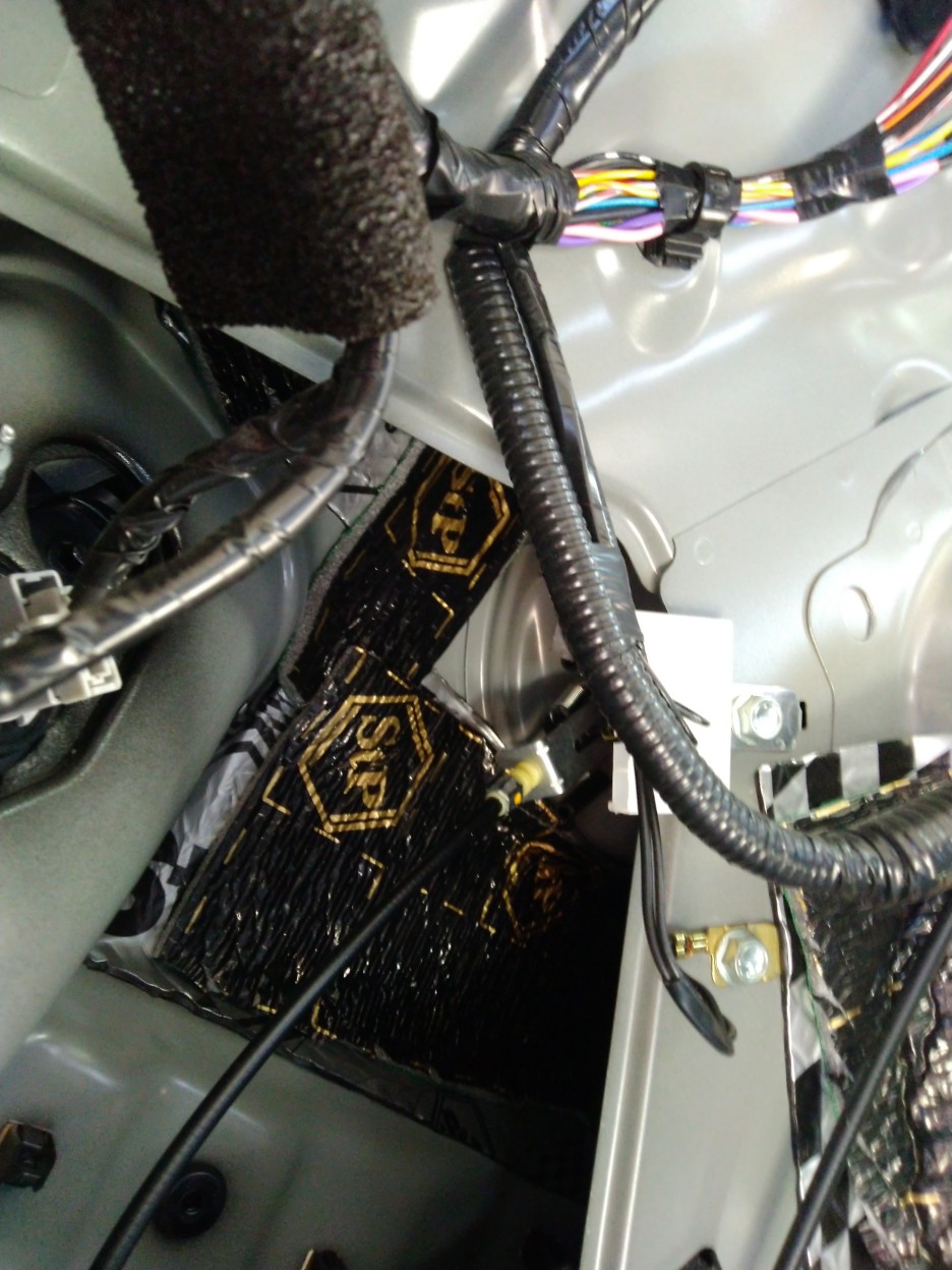

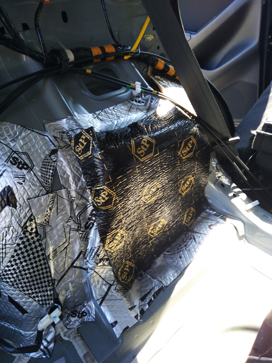

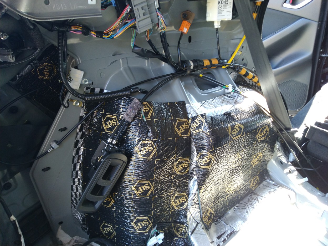

а вот здесь уже проще.. место крепления задней стойки, арку спереди в районе кресла и сзади так же по максимуму... на него акцент премиум 6мм (или 10мм , но ИМХО 6мм более подходящий т.к. более эластичен)
08.jpg [ 325.84 KiB | Просмотров: 10387 ]
фото не окончательные, а в процессе обклейки
09.jpg [ 329.65 KiB | Просмотров: 10257 ]
