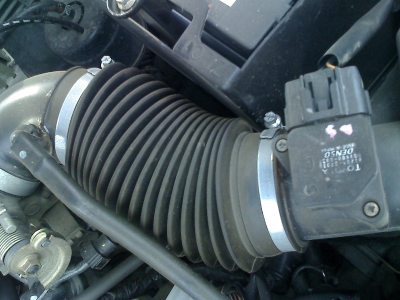

Доброй ночи всем! как-то по зиме решил посмотреть воздушный фильтр, ну и конечно порвал патрубок! после долгих размышлений пришёл к мысли ,что надо обойтись простым и дешёвым способом.объехав не мало магазинов города нашёл простое решение проблемы:
Комментарий к файлу: волговский воздушный патрубок стоит 130 рубей плюс 2 хомута
воздушный-1-1.jpg [ 112.45 KiB | Просмотров: 26257 ]

Я чет не пойму как можно порвать патрубок когда смотришь воздушник? :roll:
я сколкьо раз смотрел и менял никогда ничего не рвалось

Вобщето порвать запросто особенно на морозе, а вот решение на 5+ молоца!!!!

Эт от волги патрубок?
А как хомутал на остаток старого патруька? Он же мягкий!
Или ты его там на герметик?

ДМРВшник от тойоты стоит ;)

Ну и как он??? Отличая есть???

Отличие в денсовском номере на единицу.
Но все работает отлично!

Чёта я не нашел такого патрубка, а от какой модели волги эта хрень? Мне сказали что таких не бывает.

Он у них один такой, скорее всего от инжекторной :)
Тоже когда узнавал спросили какая волга, пришлось чесно признатся что на мазду :) Вчера заменил вроде пока все нормально, цена вопроса 170р вместе с хомутиками.. :roll:
