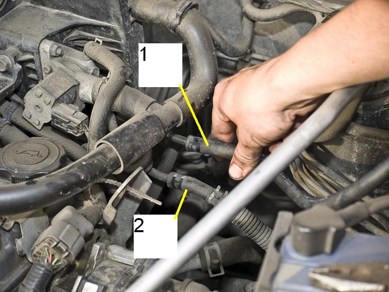

Снимаем шланги с подачи (1) и обратки (2) окуратно потомучто и там и там имеется наличие бензина

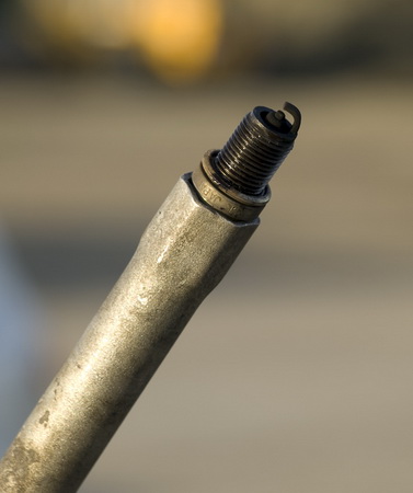

после плавной работы выключаем зажигание и даем настоятся жижи находящейся внутри цилиндров минут 10-15. После чего заводим автомобиль и даем ему ("сходить в туалет" ето мягко сказано) Подымая обороты от 1000 до 4000 тыс/об/мин пока жидкость в аппарате не закончится.Вырабатываем всю жижу в системе , авто глохнет и начинаем к разбору полетов.
Для начала я выкрутил свечки вид у них был не очень.(ето говорит о том что все прошло хорошо)
