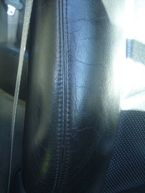

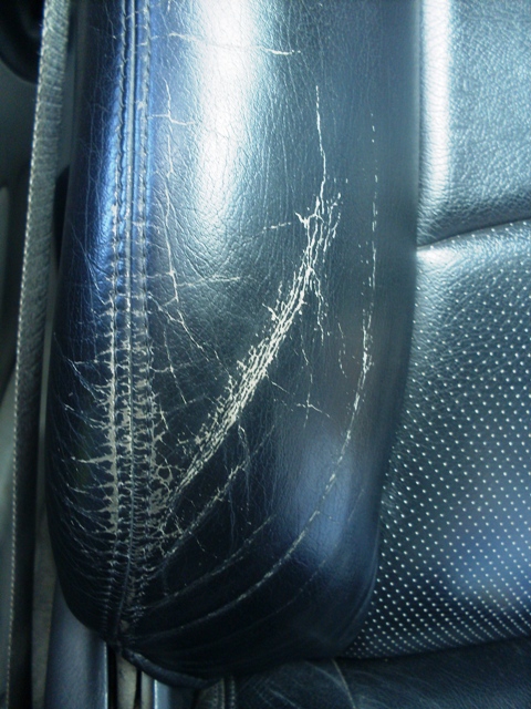

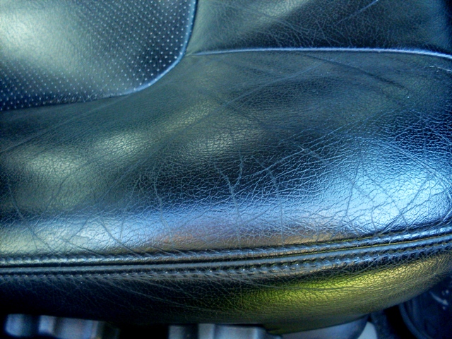

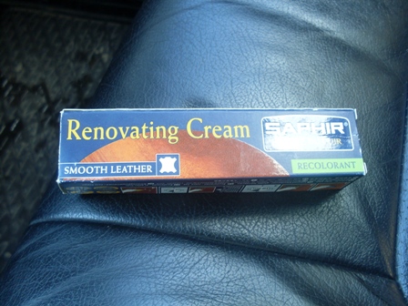

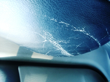

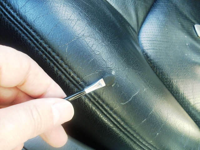

Сиденье водителя у меня в некоторых местах "по репалось"! Давненько думал, чем подкрасить? Прочитал про "жидкую" кожу. Стал искать, наткнулся на средство восстановления кожи от Саламандер. Купился на слово профессионал. Проверил на кожаном ремне. После высыхание данное средство оставило чёрный след на белой тряпочке и моей душе. Затем нашёл именно "жидкую" кожу "Сапфир". После полимеризации - 15 минут, никаких следов на белоснежной туалетной бумаге не оставалось. Дальше по инструкции.

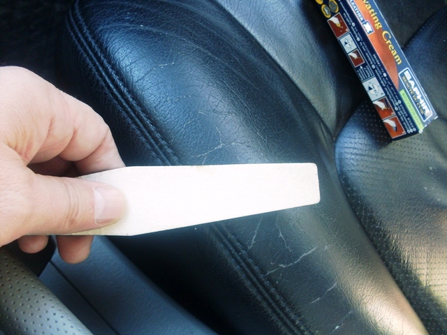

Обработал пилочкой для ногтей.
Обезжирил водкой 5 озёр.

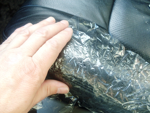

Замазал трещинки, для придания ровности разравнивал через полиэтилен и сразу его снимал. Густеет данное средство довольно быстро. Замазал участочек, и дальше.
Затем прошёлся средством для ухода за кожей.
Думаю можно пользоваться эластичным шпателем.
Комментарий к файлу: было
SDC16367.JPG [ 109.85 KiB | Просмотров: 8432 ]
Комментарий к файлу: стало
SDC16378.JPG [ 229.82 KiB | Просмотров: 8471 ]
Комментарий к файлу: Средство "Сапфир" купил в Монро.
SDC16369.JPG [ 109.96 KiB | Просмотров: 8480 ]
Комментарий к файлу: шлифуем
SDC16370.JPG [ 197.25 KiB | Просмотров: 8431 ]

Комментарий к файлу: ровняем
SDC16372.JPG [ 201.01 KiB | Просмотров: 8306 ]
SDC16374.JPG [ 207.12 KiB | Просмотров: 8398 ]
SDC16377.JPG [ 161.76 KiB | Просмотров: 8397 ]
