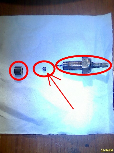

Стаканчик вот этот

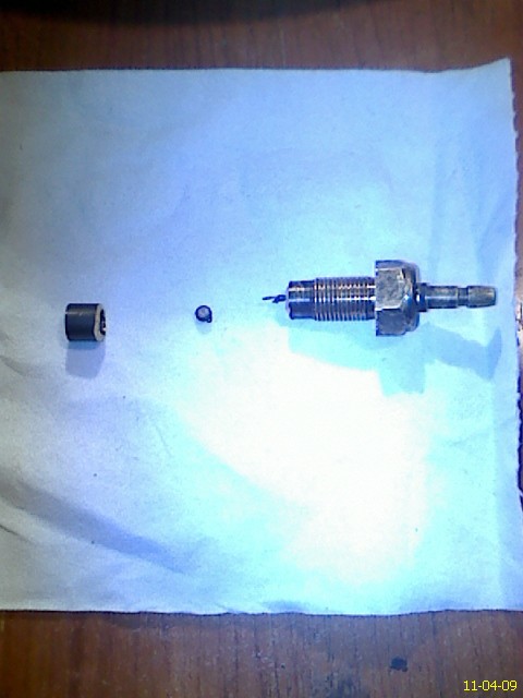

Термопара

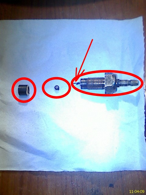

Ну и конечно же проводок который припаивается к термопаре после того как термопару уложим в стаканчик
