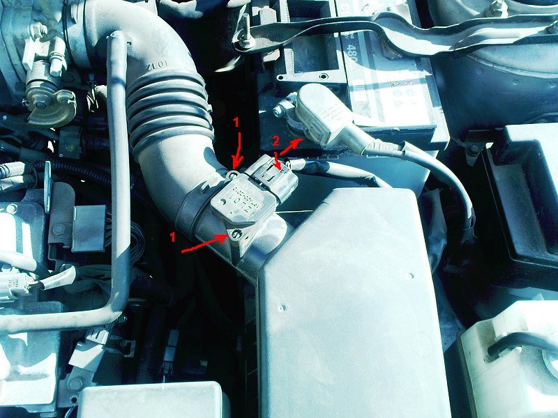

рис.1
вот он датчик
1 - шурупы которые надо выкрутить .
тут ньюанс - японцы ставят крестовые мягкие шурупы из латуни, очень часто их шляпки срывают.Возьмите хорошую крестовую отвертку, что бы не сорвать. Если сорвете высверливаете шляпку , снимаете датчик , потом плоскогубцами выкручиваете , то что осталось. Я уже заменил на шурупы от старого советского детского конструктора (они на фото), гораздо лучше!
2- жмем на разъем и тянем.
снимаем датчик

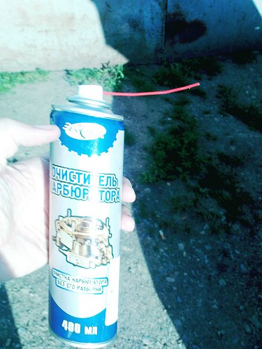

очиститель карбюратора (он же carbo cleaner)
сорри за качество фоток - сотик.

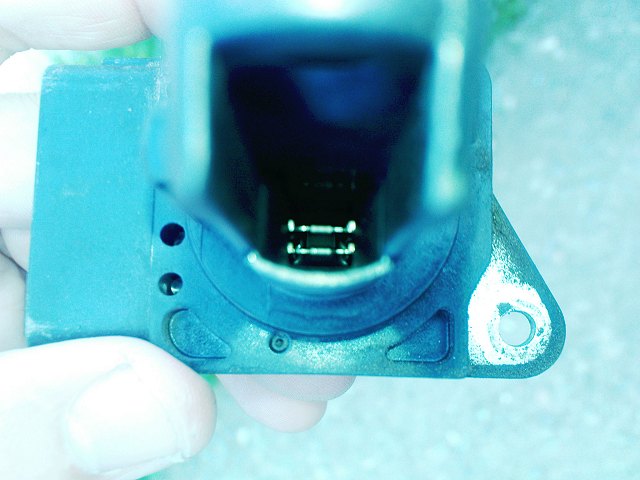

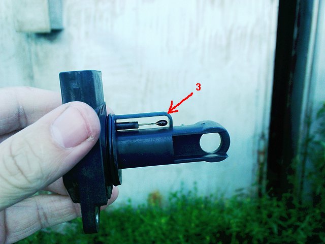

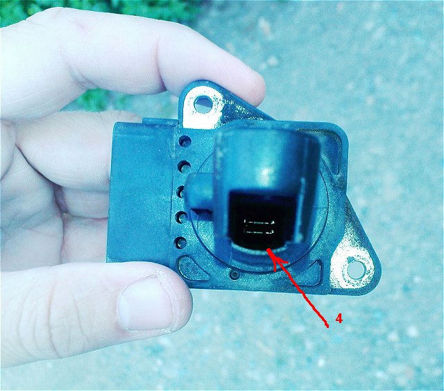

вот он датчик
струю из баллона на капельку - 3, и потом внутрь - 4
НЕ КАСАЯСЬ!! никаких тряпочек, щеточек и кисточек! можете повредить датчик!
