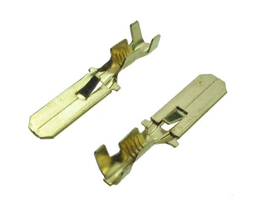

не могу вытащить провод из фишки , как ты это сделал ? Стеклодоводчики на 2 стекла не поможете поставить ?

Да мне хоть в картинках кто б помог

В фишку вставлена обычная клемма, типа такой
klemma-neizolirovannaya-papa-6-3-mm-dlin-s-fiksaciej-195.jpg [ 17.01 KiB | Просмотров: 10380 ]
На ней есть специальный язычок, который не дает ей выскочить обратно. Чтоб вытащить из фишки такую клемму, надо этот язычок прижать, для этого подойдет шило, толстая иголка и пр.

Откуда: Ставрополь
Спасибо
