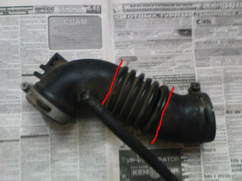

ну вот и меня не миновал сей трабл!
где-то пару недель назад начались странности:
исезла динамика разгона, стою на светофоре - плавают обороты, при чем хорошо так + -200 от 700, аж до провала.
пару дней назад на холодную включаю машину - глохнет тут же! %)
полезли мысли на счет ДМРВ, ДЗ, РХХ и т.п... :roll:
ну а вчера все выяснилось ,
еду, загорелась "ошибка двигателя" , остановился, открыл капот, проверил все жижи, визуально посмотрел.
и на месте патрубка "воооот такой вот рубец..." т.е. воздух идет явно в обход ДМРВ и что там комп творит с такими данными не понятно...
воспользовался советом Эдуарда, т.к. нужно было экстренно решать проблему.
продавец в магазе (Лонжерон) даж не удивился
"- на иномарку?
- да!
- мы на волгу еще ни одного не продали" - 140руб.
хомуты взял размера 60-80, герметик "момент" , срезал лобзиком с запасом , смотри фото, чтобы гофра оделась правильно.
