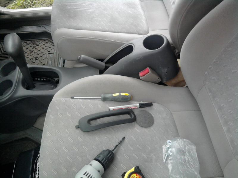

Захотелось мне поставить в свою мазду подлокотник между сидений. Объездив несколько магазинов выбор пал на одну модель, более менее подходящую по размеру. Качество сборки хорошее.

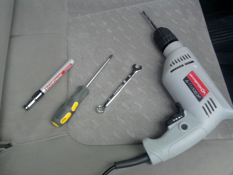

Для установки подлокотника мне понадобилось: собственно сам подлокотник, дрель, крестовая отвертка, ключ на 10, маркер, болт М6х25 – 4 шт., гайка М6 – 4 шт., шайба 8шт.

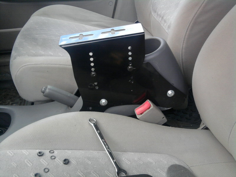

С начало откручиваем три самореза удерживающих пластиковый кожух центральной консоли. Два самореза по бокам в ногах и одни в подстаканнике. Поднимаем ручник до упора и снимаем декоративную заглушку через него. Поднимаем пластиковый кожух ( снимать его полностью смысла нет, только время тратить). Далее сверлим четыре отверстия на 6,5 мм в пластиковом кожухе. Пришлось пересверлить два отверстия в металлических скобах. Прикручиваем металлические пластины на болты и гайки. Затягиваем ключом. Затем ставим кожух на место, закручиваем все три самореза, опускаем ручник. На металлические плаcтины прикручиваем подлокотник. В пластинах имеются отверстия вырезанные эллипсом, поэтому можно подрегулировать положение подлокотника. Все затягиваем ключом.

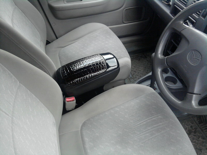

Вместимость подлокотника хорошая, рука лежит удобно ( примерно на уровне подлокотника двери ). Внутри два отделения.

А как теперь ручником пользоваться?Удобно?
 Заголовок сообщения: Re: Установка подлокотника на Mazda Demio
СообщениеДобавлено: 28 авг 2011, 12:19
вот думаю что крайне не удобно и в критический момент он проклянет этот подлокотник....
потому что стоить это может жизни...
СообщениеДобавлено: 28 авг 2011, 12:33
я про это и имел в виду
СообщениеДобавлено: 28 авг 2011, 13:36
Сообщения: 293
Судить по фотографии "удобно или не удобно" не правильно. :aiai: Ручка стояночного тормоза находится не под подлокотником, а между селектором АКПП и подлокотником. При установки подлокотника был рассчитан оптимальный доступ к ручнику. :)
