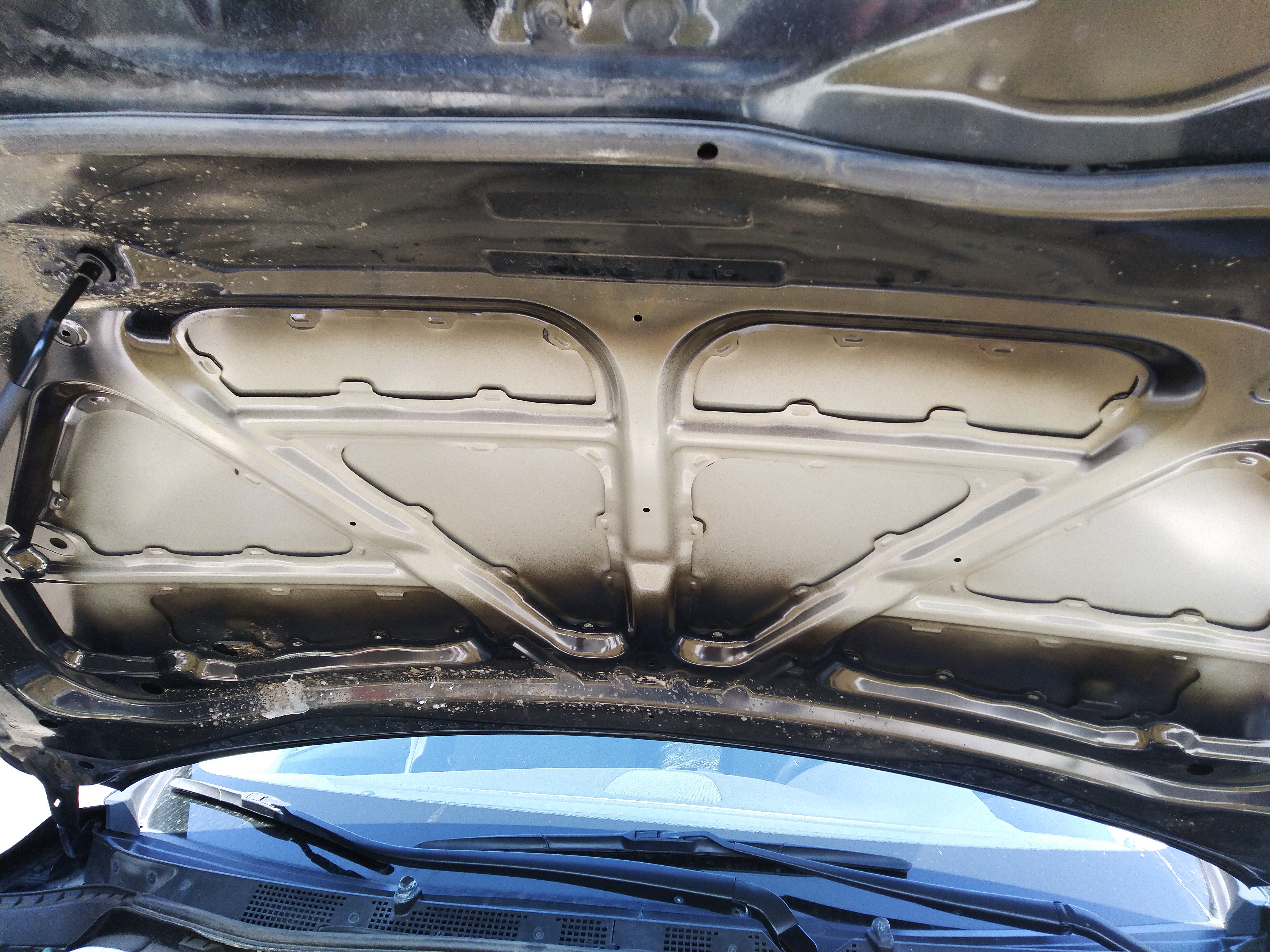

вот так выглядит голый капот изнутри.
IMG_20200803_125311.jpg [ 4.68 MiB | Просмотров: 7817 ]

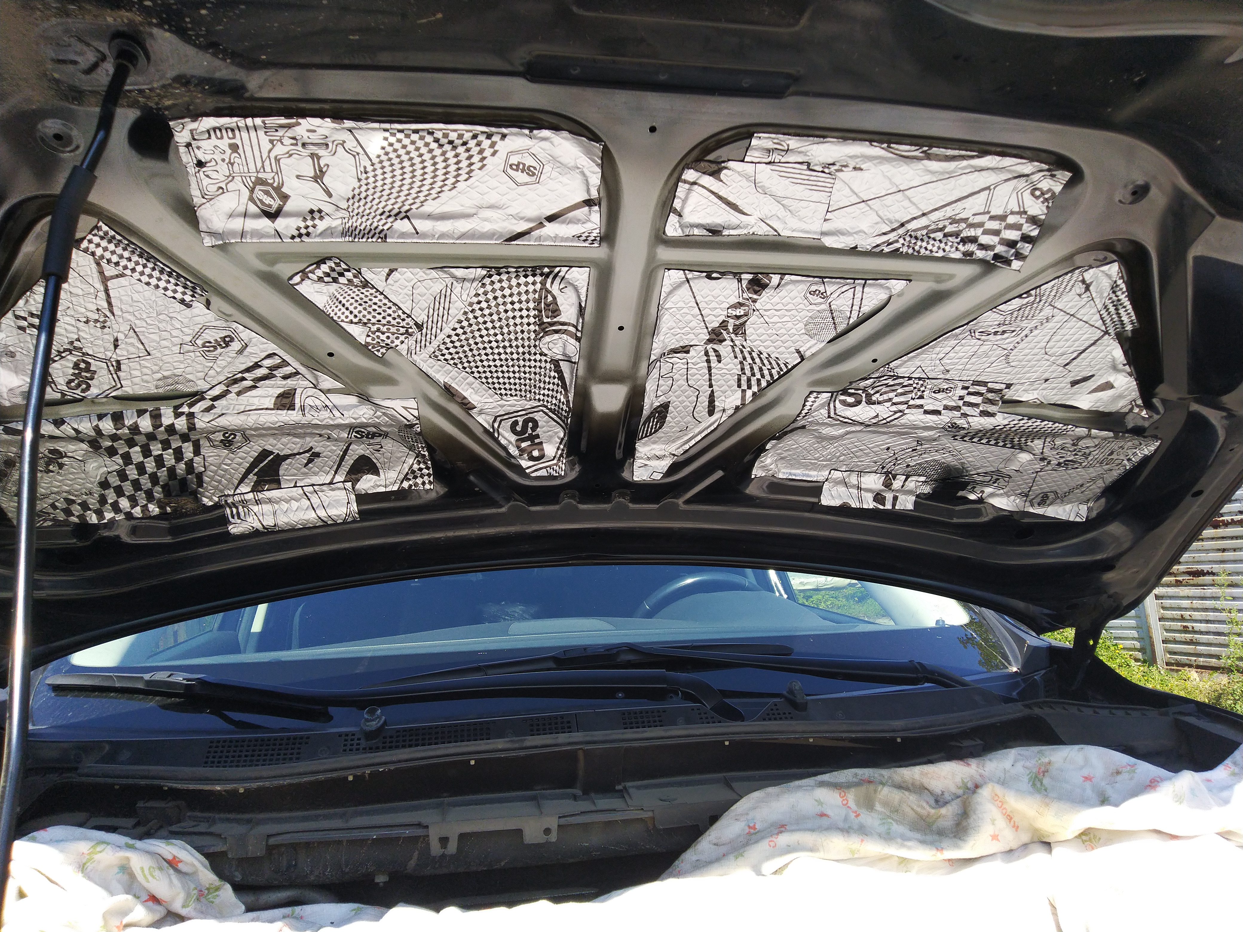

некоторые заклеивают аккуратно вырезая треугольнички по форме отверстий, я сразу решил клеить внахлест чтобы как-то зафиксировать вибропластом оба листа металла и таким образом попытаться убрать вибрацию. очень сильно прикатал валиком (я использую тот что для обоев, лучше проходит изогнутые детали)
IMG_20200803_134737.jpg [ 5.06 MiB | Просмотров: 7790 ]
ушло 1,5 листа STP Silver 2mm и около 1 часа работы.
в результате "шума от двигателя не стало меньше" как обещали некоторые,
а вот вибрация убралась заметно... на скорости на трассе ее нет, на светофорах...убралась на 90% то есть если уж совсем придераться то можно слегка заметить. по сравнению с тем что было небо и земля.
