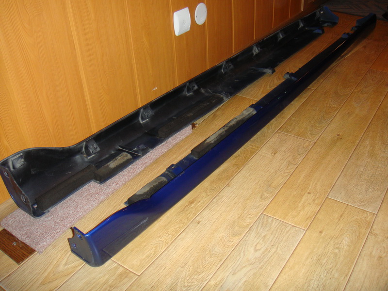

Давно хотел поставить обвес. Да и сломаный брызговик покоя не давал. Но не хотелось ставить Китай/Тайвань, т.к. говорят размеры линейные они не выдерживают, да и по креплению только на клей сбоку и как смотреться будет не понятно. Поэтому решил ставить заводские. Удалось достать вот такие.
DSC00038_s.jpg [ 181.03 KiB | Просмотров: 17473 ]
Состояние хорошее. Отломано было пара креплений, но паяльник очень легко и быстро решил все проблемы. Подбор краски моего цвета Mobihel стоил в Дюзе 937 руб за 200 гр. Красил у знакомого. Лак его был. За работу взял 2000 руб. Все сделал хорошо.

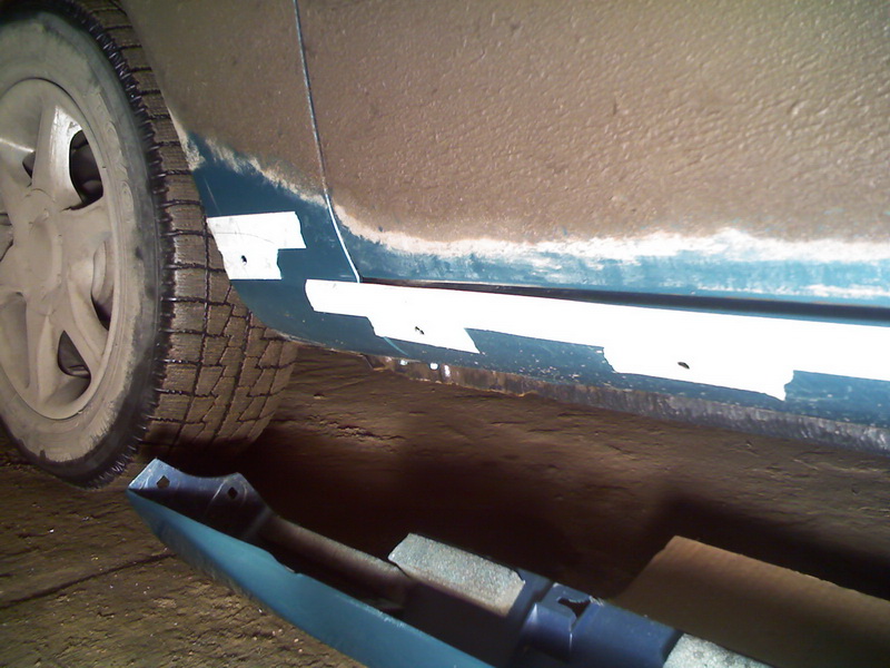

Дальше. На улице грязь, поэтому за чистоту машины на фотках извиняюсь, помыл с ведра только пороги :) . Порог крепится на 9 клипс сбоку, 5 снизу и 2 спереди. Думал как разметить, решил, что самым оптимальным будет наклеить молярный скотч, приложить порог и провести по кромке линию. Потом от нее уже отмерял места дырок.

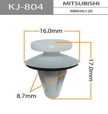

Низ. Брал KJ-804 (Masuma) по 10 руб, держат отлично. Нужно 10 штук.
KJ-804.JPG [ 33.8 KiB | Просмотров: 16644 ]

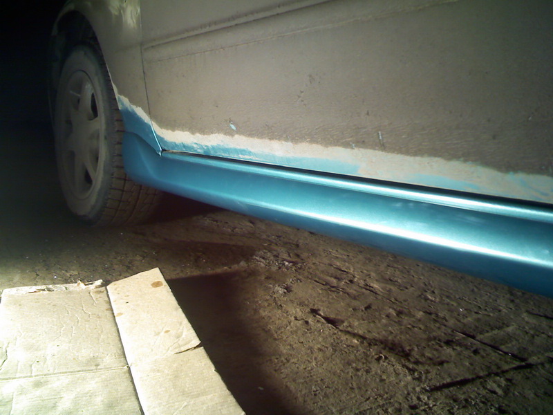

Одних клипс и маленького балона мовиля вышло на 600 руб. Мовилем проливал все места, где сверлил дыры + клипсы с прокладочками идут, поэтому не должно заржаветь.
В итоге.

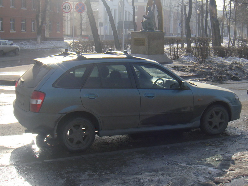

Вот сегодня еще фото сделал, правда машина по прежнему грязная, но теперь равномерно :)
DSC00903_s.jpg [ 173.28 KiB | Просмотров: 17786 ]
Теперь ищу заднюю юбку. Могу обменять на брызговики :)
